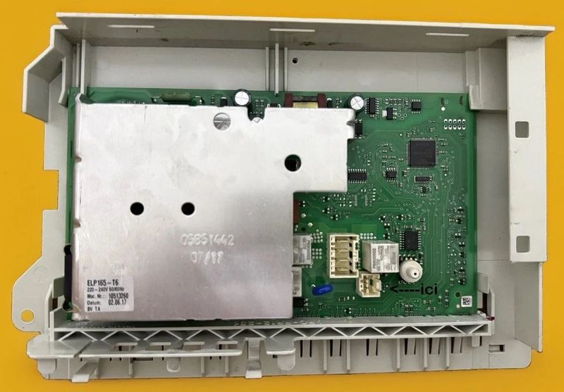

Bonjour, j'ai envoyé ma carte elp 165 t6 en réparation (allemagne), mais à sont retour je pense que déjà ce n'est pas ma carte mais pas grave c'est la même référence, par contre il me manque un support de cosse sur la carte sur le circuit il t a ST14, le support a 2 voies est 5 mm de lamelle à lamelle sur la cosse male ou j'ai deux files marron qui sont dessus j'ai la référence STOCKO 7260 le support manquent se trouve juste à coté de la pièces réf PB90002 ou P890002, avait vous une idée de la référence et ou je peux trouver cette pièce

bonjour,
le mieux serait de demander à ceux qui vous ont retourné la carte.
Sinon, si ce sont ces connecteurs stocko 7260:
https://www.stocko-contact.com/zh/products-connector-system-pitch-5-mm-eco-tronic-pro-mf-7260.php
alibaba en fait par quantité (ou en demandant un échantillon):
https://www.alibaba.com/product-detail/7260-002-015-960-000-G_1600506493544.html — pas059 96 pts
