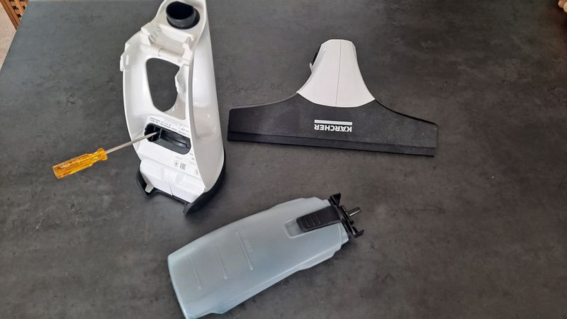

J'ai réparé le mien facilement :
Retirer la tête raclette de l'appareil ainsi que le réservoir d'eau.

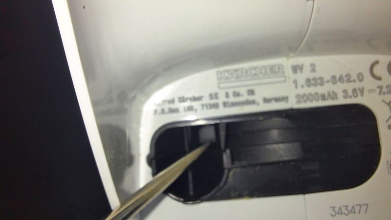

Par l'orifice en, bas à gauche on peut accéder au ventilateur (pièce blanche au fond de l'orifice).
A l'aide d'un tournevis, faire délicatement tourner le ventilateur à plusieurs reprises.
Appuyer sur l'interrupteur et ça redémarre normalement.
