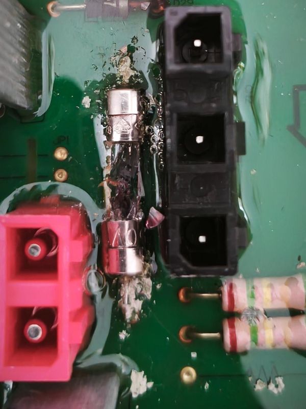

J'ai ma machine à laver Samsung WF1114XBD qui ne veut plus s’allumer !
Elle fonctionnait très bien au dernier lavage, qui date de 2 ou 3 jours

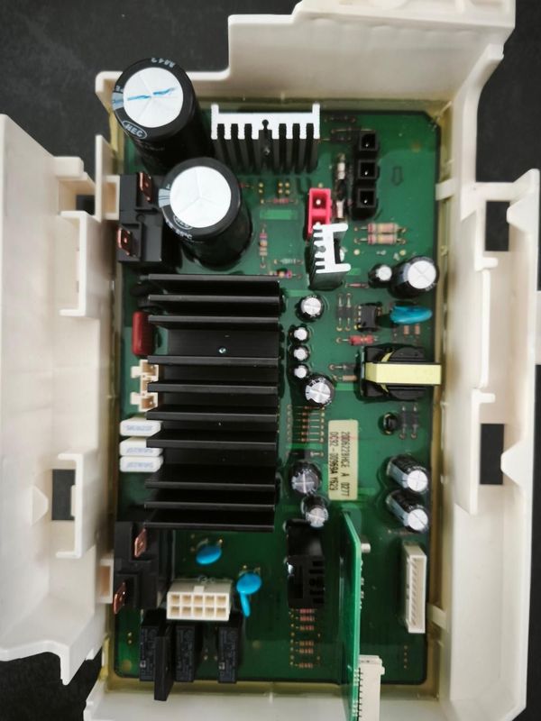

J'ai démonté, et en analysant à quoi cela pouvait être dû, j'ai vu que le fusible présent sur la carte avait complètement explosé.
Savez-vous s'il est possible de remplacer juste le fusible ?
car je me dis qu'il y a bien une raison qu'il ait explosé, si ce n'était pas dû à un court-circuit quelque part sur la carte, et qu'en remplaçant juste le fusible, il repète au premier branchement ...

Merci pour la procédure.
en effet, pas évident avec cette satané résine ! je vais essayer quand même, mais je ne vais pas y passer trop de temps, vu l'âge de la machine , presque 15 ans .... — Avicen 3 pts
