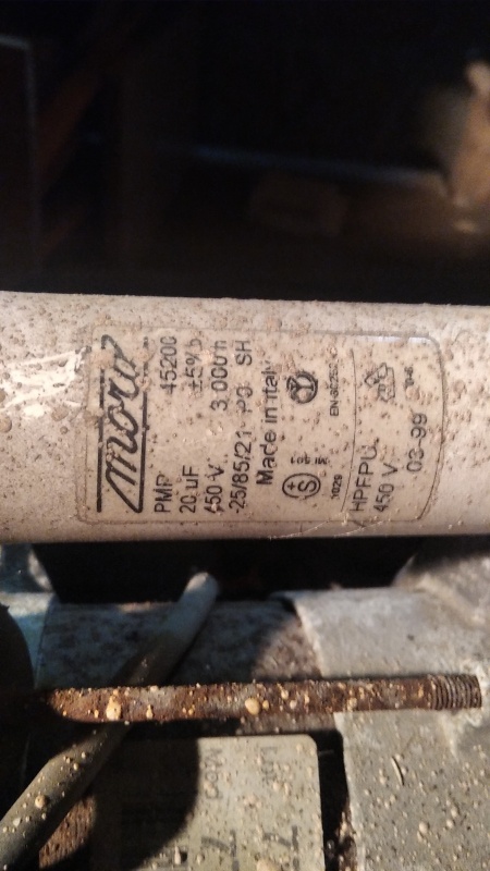

Moi je viens de m'apercevoir que mon compresseur ne donne plus signe de vie, j'ai regardé les fils mais tout est bien branché au niveau du contacteur manométrique et au condensateur, bon le compresseur es vieux je me demande d'où ça peut venir..
Voilà, je me demande si ça vient du condensateur ou du moteur ou autre chose — Baptluc 4 pts
