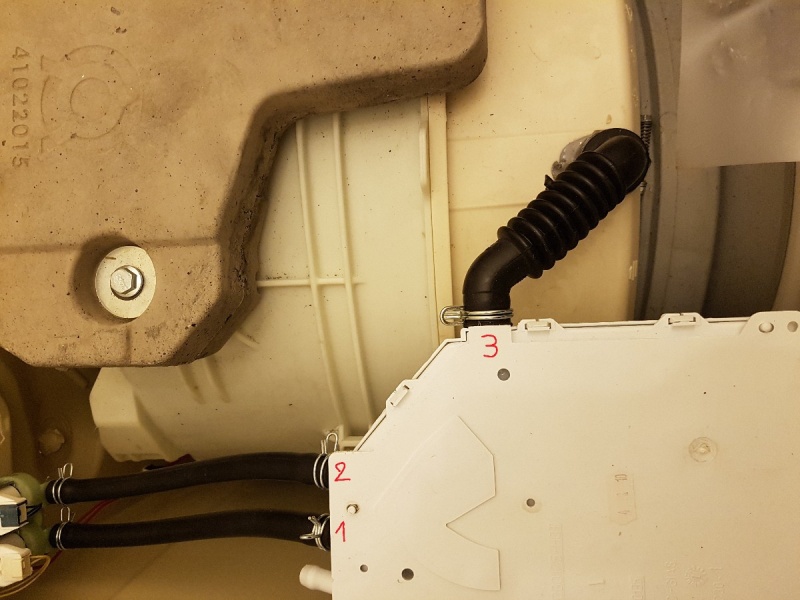

Je récupère mon lave-linge, la personne me disant qu'il y a une panne sur l'arrivée d'eau.
Pour le moment j'ai juste vérifié que l'eau arrive bien jusqu'à la machine. J'ai lancé un cycle. Le tambour se met à tourner, mais sans eau.
J'aimerai quelques conseils avant de me lancer dans du démontage à l'aveugle.
Merci d'avance.

J'oubliais de préciser. J'ai tout de même testé différents modes de lavages. J'ai pu ainsi prêter l'oreille près du bac receveur de lessive. Je confirme le passage de l'eau. J'ai alors glissé la main dessous pour atteindre la durite qui va du receveur à la cuve, et j'ai relancé un cycle. Là aussi je confirme le passage de l'eau. Mais alors après où va -t -elle ... A force de bidouiller plusieurs programmes, j'ai fini par avoir assez d'eau donc j'ai fait une lessive. Je n'ai pas vu pour les programmes plus longs, mais je serai tenté de dire que là aussi le timer fonctionne jusqu'aux 10 dernieres minutes où il fait un blocage pendant quelques minutes avant de se mettre en erreur e03. — Nottingham 19 pts
Bonjour.
Vous pouvez vérifier, en tenant à la main les 3 tuyaux visibles les fonctionnements suivants:
Au début le tuyau visible en bas lave le bac de produit destiné au pré-lavage. ça dure peut de temps et l'eau repart par le tuyau vertical vers la cuve. C'est le premier jet que vous entendez.
Ensuite, après quelques secondes de pause, c'est le deuxième tuyau qui alimente le bac contenant la lessive de lavage et cela dure beaucoup plus longtemps puisque le niveau doit être amené à celui de référence mesuré par le pressostat.
En même temps, le tuyau vertical doit être alimenté puisque c'est lui qui, en sortie de bac, alimente la cuve.
Si ce dernier cycle est trop court, c'est qu'il est mal géré par le processeur ou la carte de puissance mais que ces dernier ne sont pas forcément en panne.
En effet, le contrôle du niveau peut être erroné (pressostat) ou la commande de sortie de la vanne principale peut ne pas fonctionner correctement.
Commencez par faire les tests décrits auparavant.
Bon courage — yannick77 6543 pts
Bonsoir, j'ai relancé des cycles à plusieurs reprises afin de localiser le passage d'eau. Pendant une 20aine de secondes, l'eau passe par le premier tuyau, ainsi que le plus gros se trouvant sous le bac de lessive. Rien pour ce qui est de 2 ou 3. Après ces 20s, pas d'autre arrivée d'eau le tambour se met à tourner. En ouvrant le bac à lessive, je vois qu'elle n'a pas bougé.
Bonjour.
Nous avons donc cerné la panne: l'électrovanne qui alimente le bac à lessive principal ne fonctionne pas.
Il me semble qu'au début, vous avez écrit l'avoir changée.
Il faut donc se rendre à l'évidence que c'est la carte de puissance qui ne l'alimente pas.
Le relais ou le triac qui est censé l'alimenter et qui est compris sur cette carte est certainement HS ou bien c'est la logique qui ne commande pas cet élément.
Trouvez la carte de puissance (en haut dans un bac plastique) et faites nous des photos.
Si vous le pouvez, suivez ou reconnaissez les fils en provenance de l'électrovanne qui s'y raccordent.
