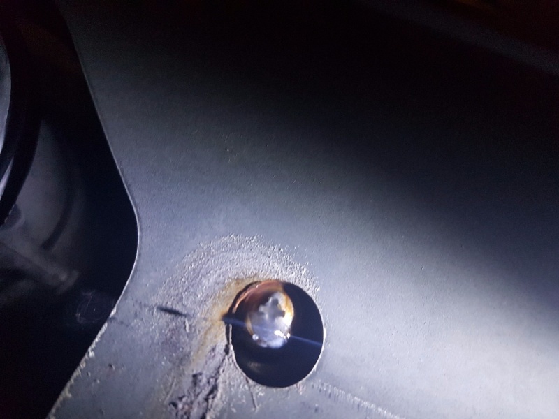

Mon lave-linge séchant (Indesit Widl126FR) fuit dès le debut de cycle.
Je l'ai donc ouvert et localisé la fuite. L'eau semble couler de la cuve, voir photos. Mais au niveau d'un trou qui semble d'origine et normal, au dessus duquel se trouve une vis cruciforme (photo).
Pourriez-vous s'il vous plait m'aider, me conseiller pour réparer ce problème?
Quel est la fonction de ce trou et cette vis? Suffirait-il de serrer cette vis?
En attendant vos reponses, je vais trouver des bras pour positionner la machine en hauteur et avoir plus de visibilité sur cette zone de la cuve.
Bonne journée

J'ai resserré la vis: plus de fuite!
Par contre, je ne sais tjs pas sa fonction — DS 3 pts
