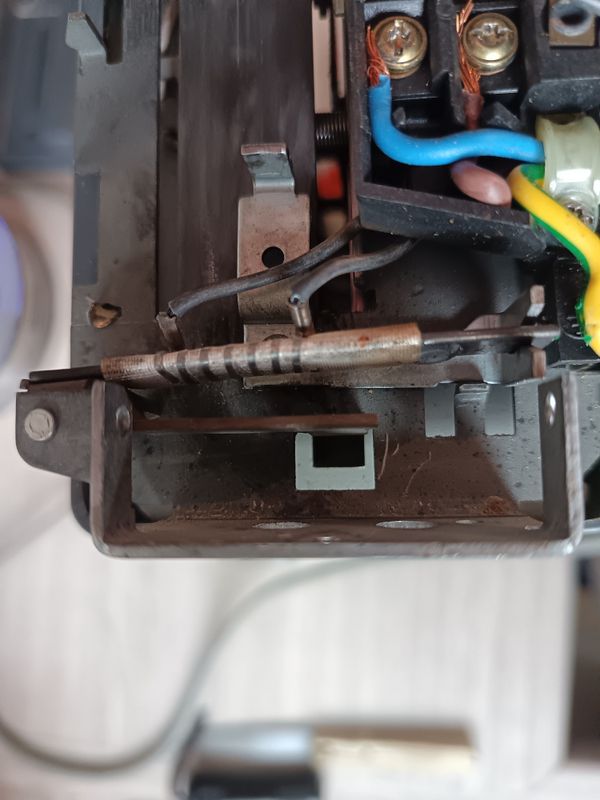

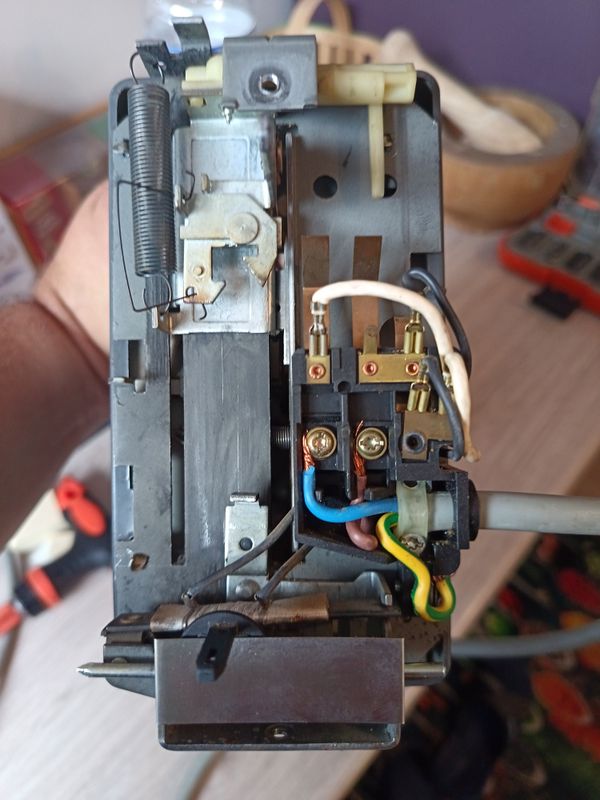

Bonjour, j'ai un grille pain Seb b443 02 d'une dizaine d'année je pense mais qui fonctionnait très bien . Depuis ce matin lorsque je l'enclenche, tout marche très bien seulement il ne s'rrete pas de chauffer quelque soit la position de selection de chauffe. J'ai démonté le coté concerné par le levier de selection, il y a un bilame qui coulisse sur un genre de "clou", rien ne semble cassé mais je ne connais pas le fonctionnement. Quelqu'un pourrait-il m'aider à réparer ce problème. Merci d'avance

Bonjour pouvez-vous nous faire une photo de la partie interne où il y a les commandes? J'ai une petite idée de l'origine de la panne mais je voudrais être sûr que la constitution interne corresponde à ce que je pense.
Cdlt — omega7 43288 pts
en nettoyant la partie mobilisée par le bilame , celle ci c'est débloquée et le grille pain fonctionne de nouveau. Par contre je ne sais pas ce que c'est ce petit morceau de plastique (photon°5) tombé lors du démontage. Apparemment il ne sert a rien!!!!?????? — CHRIS69 3 pts
Bonjour j'avoue ne pas savoir à quoi sert cette pièce...Bonne continuation et bon pain grillé
Cordialement — omega7 43288 pts
Chris bonjour
Au regard des deux bords affinés cela pourrait ressembler à quelque chose comme un curseur
Mais il est vrai que sans l'appareil sous les yeux ce n'est pas évident
Surveiller tout de même le bon fonctionnement du grille pain , sait-on jamais
Bien amicalement
Xavier — X # Johnny Hallyday 12299 pts
Cela fait quelques années mais au cas ou...
Cette pièce de plastique est un raccord avec le caisse exterieure en plastique du grille pain. Elle vient cercler le fil d'alimentation pour ne laisser aucun trou d'accès vers les contacts internes. — Seb 2 pts
