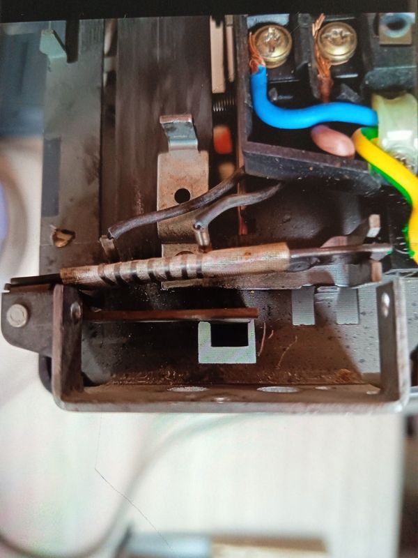

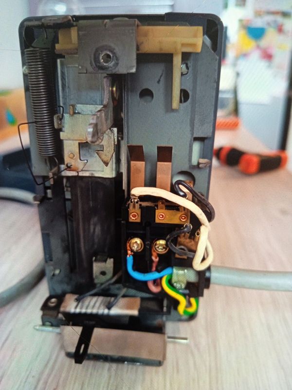

Bonjour à toutes et tous,
Je possède un bon vieux grille tout pain maxi SEB des années 80
Type: 8444 02
Serie: 47 7 D
A la suite du démontage de l'appareil pour effectuer le nettoyage des connectiques (il ne chauffait plus) , une seconde panne est apparue...
Le système ne remonte plus et continue de griller
Le bilame chauffe, se déforme libère le premier cran, mais pas le second qui doit couper l'arrivée du courant, je butte sur le problème... si quelqu'un a une solution ???
D'avance merci
