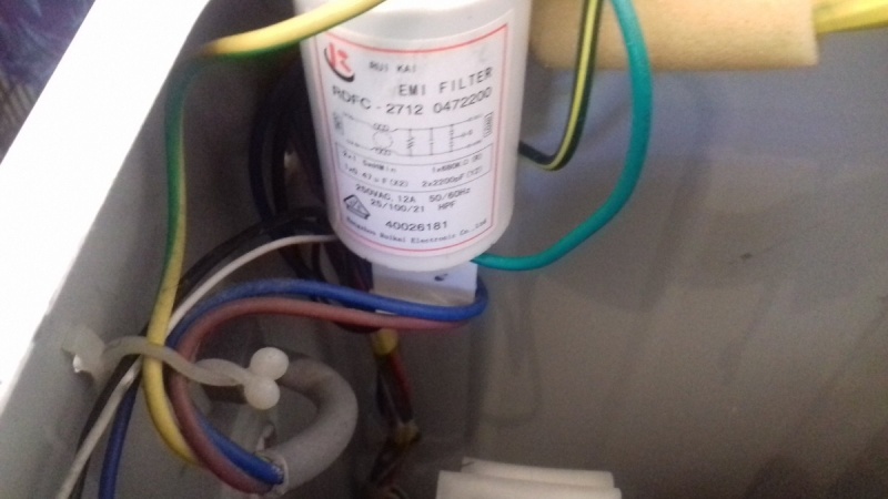

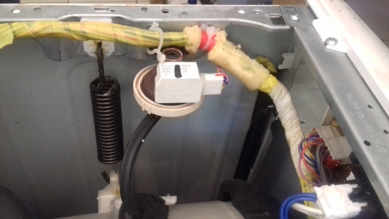

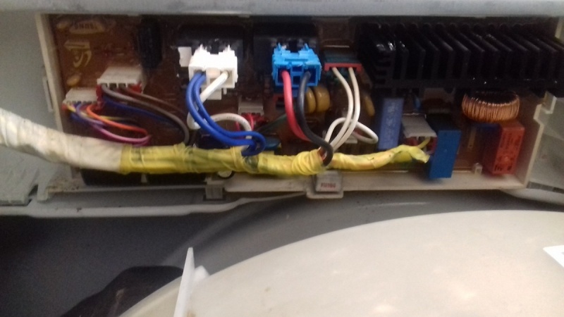

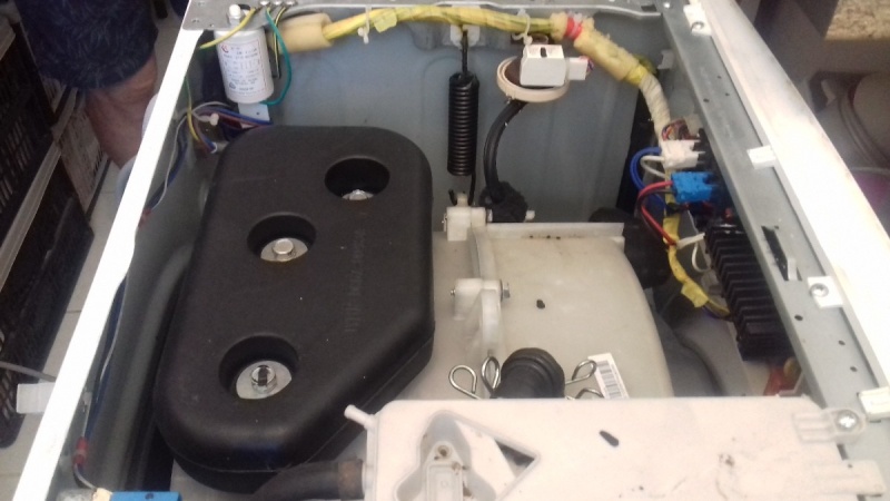

je m'excuse de n'avoir pas donné suite à mon problème de lave-linge que je vous avais exposé depuis 3 semaines.
Ma machine n'est toujours pas réparé et j'ai été indisponible pour pouvoir revenir vers vous. J'ai posté aujourd'hui quelques photos qui je l'espère apporteront un éclairage sur l'origine de ma panne et que vous pourrez m'aider.
Je vous remercie par avance.
Lambertine
Bonjour à l'aide d'un multimètre vérifiez que la tension secteur alimente bien la carte électronique si non alors il faut incriminer le filtre, sinon voyez avec jchd ou stephan depann tout pour la réparation sans garantie car j'ai l'impression que la carte est coulée dans la résine.....
Cdlt — omega7 43288 pts
Bonsoir
En effet ce type de carte est coulée dans la résine , ceci dit il est possible de le réparer dans certains cas.
Il y a en principe un fusible sur cette carte (lui aussi coulé dans la résine !!!)
Comme l'indique Omega7 vérifiez déjà la présence du 220V sur la carte , puis vérifier visuellement le fusible et revenez vers nous
Cordialement — Stephane-Depan'Tout 3641 pts — PRO

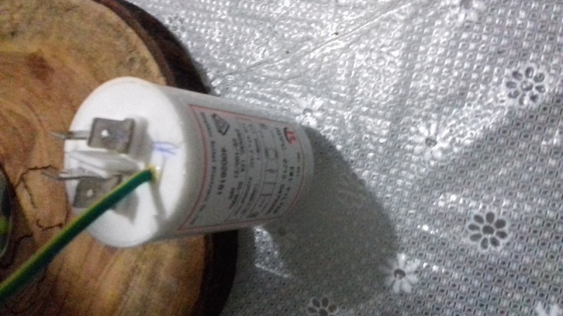

je reviens vers vous concernant la panne de mon lave-linge samsung . selon les suggestions que vous avez énumérées on a vérifier la tension et le courant passe mais le problème apparemment vient du filtre en effet car apres test ça donne rien
