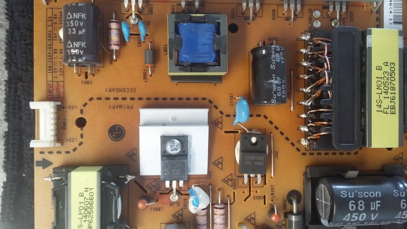

L'ecran de ma TV LG42LB5610 est noir sans image. Avec une lampe on distingue l'image de très près.
Le son est ok.
Après avoir retiré le capot arrière pas de problème apparent.
Mes recherches sur internet parle de retroeclairage mort, de Leds a changer ...
Que puis-je faire comment réparations pour sauver ma tv ?
Merci !!!

troisième photo
Pour information, quelque temps avant la panne j'ai constaté un cercle lumineux (a peine plus grand qu'une LED) sur l'ecran lorsque celui-ci était blanc. Est ce un indice de la défaillance d'un ruban LED ? — Nico 21 pts
Bonsoir il s'agit du connecteur à gauche sur la photo et à priori, la tension que vous devriez trouver sur les bornes est indiqué dans le petit tableau directement marqué sur la carte à côté...
A priori car je n'arrive pas à distinguer ce qui y est écrit sur la photo.
Cdlt — omega7 43251 pts
Dans le petit tableau il est inscrit :
INPUT 100-240V-50/60hz 2.5A
OUTPUT
3.5V-1.8A
12V-1.4A
24V -0.8A
208V-235mA — Nico 21 pts
Bonjour donc vu l'intensité nécessaire à alimenter les LED je dirais qu'elles sont normalement alimentées en 12V..Si elles s'allument faiblement essayez 24V.
SOLUTION : J'ai finalement commander les LED et l'ecran remarche !!!
Je tiens a vous remercier Omega7 pour votre écoute et vos conseils. Vous faites cela sur votre temps libre ou êtes en partenariat avec le site internet ?
Cdt — Nico 21 pts
Bénévolement sur mon temps de moins en moins libre...
