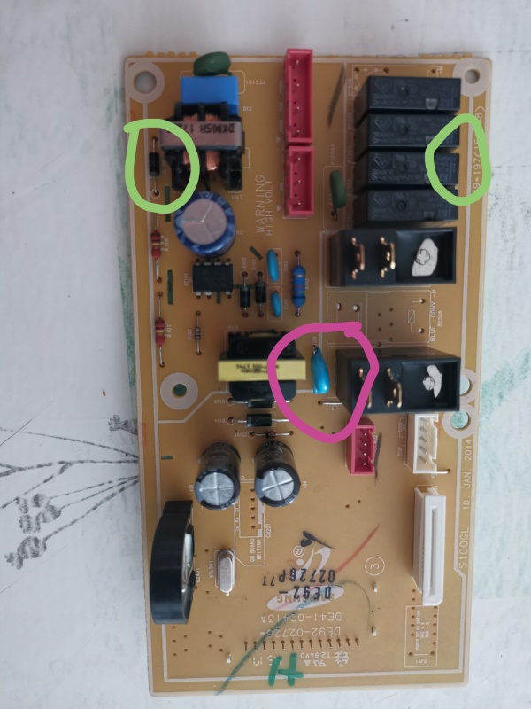

Bonjour, malheureusement je n'ai pas trouvé d'aide pour mon problème, mon micro-ondes ne démarre plus, il est alimenté et affiche l'heure, mais la touche de mise en marche ne veut plus fonctionner, j'ai contrôlé la carte des boutons et la continuité est bonne à l’ohmmètre, j'ai fait la même chose pour les switchs de porte, mais il ne veut rien savoir, avez vous une idée? Merci.

Proposition de fbedon 281 pts
Outils : tournevis et pince coupante
Solution : Je vous passe une photo, mais je ne vois pas où est la difficulté d'identifier la gauche de la droite pour un afficheur...
Précautions : hors tension
Très très grand merci a toi fbedon ! Aussi surprenant que cela puisse sembler ta solution fonctionne du feux de dieu !

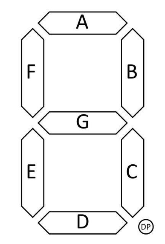

on perd juste 1 segment sur chaque chiffre (segment B voir les 2 photos)

Bonjour remy44,
Je voudrais savoir comment s'appelle les petits trucs bleus ?lol Ce sont aussi des diodes ? Je n'ai aucune valeur sur mon ohmmetre au niveau de la grosse bleu emplacement c109 en plus de deux mêmes diodes comme vous aux emplacements d105 et d504. A savoir que moi j'ai 4 boutons qui ne marche plus dont le bouton start. Je dois avoir donc le même nombre de diodes foutu que de boutons ?
Merci d'avance pour votre réponse
Isabelle
Je crois que je vais garder mon ancien circuit sur mon bureau :-)
Le composant bleu est un condensateur, et vu sa position, ce n'est pas lui qui peut mettre en rade votre four.
Essayez plutôt de couper la patte indiquée sur la photo, vous verrez ça remarchera de suite.
Fred — fbedon 281 pts
Et oui, en effet ! Merci fbedon !
Je viens de couper cette fameuse patte et par miracle le micro-ondes re-fonctionne. J'étais septique du faite que je n'avais aucune valeur sur deux diodes mais comme quoi. Bizzar quand même....
Merci,merci ! ☺️ — Isabelle70 8 pts
