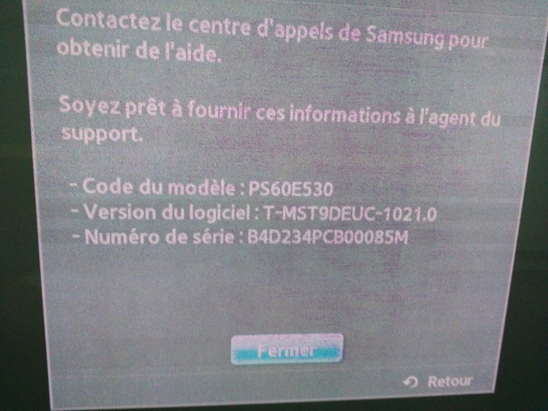

J'ai une panne sur mon plasma Samsung PS60E530
Les couleurs sont pales, avec des pixels de toutes les couleurs qui se baladent.
Remplacement des condensateur 450V réalisés. Pas de condensateur éclaté sur l'Alim. Tension d'Alim Ok (J'attends un amis qui doit me passer en oscilo pour contrôler un éventuel bruit sur l'alim
TV entièrement démontée pour nettoyer les napes et connecteurs. Test à froid et à chaud réalisé sur toutes les cartes RAS aucun élément ne régissant.
Lorsque je touche à la luminosité des pixels l'image s'arrête de scintillée. En dessous d'une valeur elle sintille au dessu également. Il y a un seuil ou elle arrête de sintiller mais il y a toujours un problème de couleurs. (rose)
Auriez vous une idée de la carte défectueuse ? Sur un LCD ce serait la carte T-com mais sauf erreur il n'y en a pas sur un plasma ?
