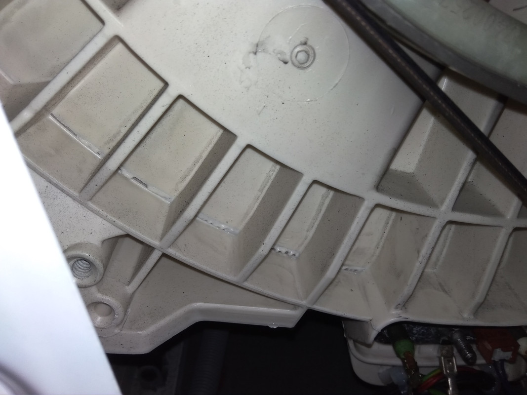

La cuve de mon lave linge INDESIT modèle IWD71252 fuit.
La fuite vient de tout petits trous présents en bas de la cuve.
Quelques photos :
https://i.postimg.cc/gcDCBVmm/IMG_20181009_211713.jpg
https://i.postimg.cc/MGV40R9k/IMG_20181009_211723.jpg
Avez vous une idée pour colmater les trous ? (marque de colle, pâte spécifique...)

Bonjour malheureusement vous vous ne trouverez à mon avis et par expérience aucune colle qui ne tiendra sur ce type de matériaux plastiques armés de fibres de verre... La solution serait de faire fondre en surface le plastique des deux angles à l'aide d'un fer à souder pour créer un bourrelet dans l'angle, qui viendrait colmater les trous. Il faudrait y aller avec précautions sans garantie de succès.
