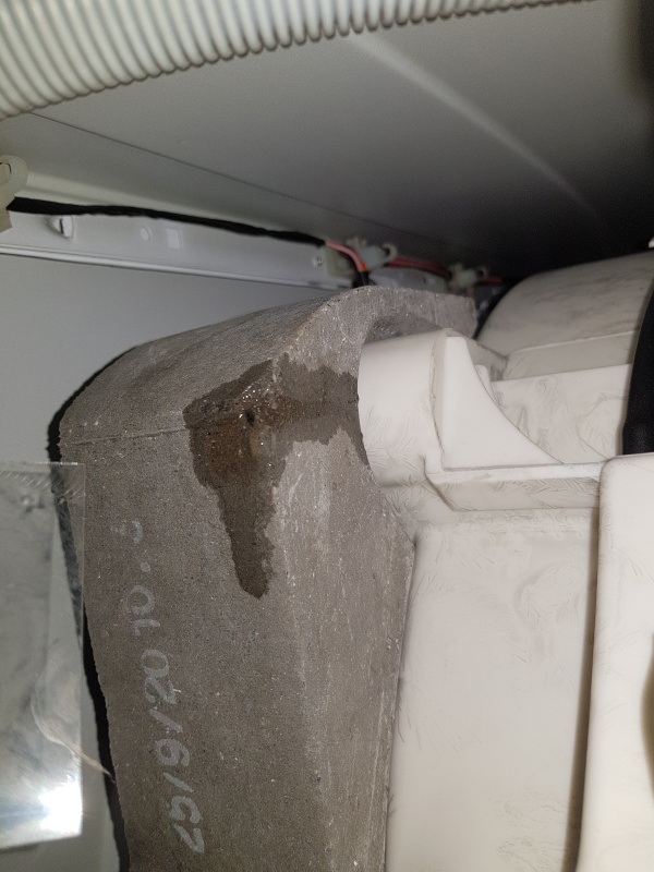

J'ai changé le joint hublot, et j'ai toujours la même fuite sous ma machine avez vous une autre solution.
Photos vue de dessous
Merci d'avance

Bonsoir, démontez les lests en bétons et voyez l'état de la cuve derrière, elle est peut-être fissurée au niveau des fixations des lests...
