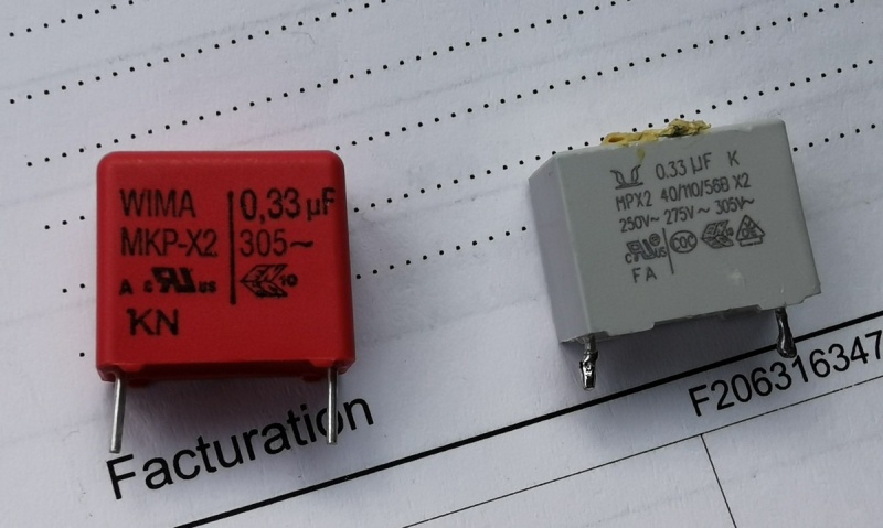

Robot Kenwood prospero KM280 ne fontionne plus
Marque : Kenwood
Modèle : prospero KM280
après avoir utilisé plusieurs fois le presse agrume, le robot a commencé a ne plus s'allumer a chaque fois, et après peu de temps il ne s'allumait plus du tout.
C'est un robot Kenwood KM280.
Je l'ai démonté pour voir si je ne voyait pas qq chose de suspect.
On peut voir sur le circuit que le haut des résistances a pris un coup de chaud (cf photos).
Est ce que vous pensez que le problème peut venir de la?
Je n'ai pas encore réussi a récupérer un multimètre, donc je n'ai pas pu faire d'autre
test, mais je devrais en avoir bientôt un.
J'ai également lu qq trucs sur un possible disjoncteur thermique, mais je ne vois pas ou il est...
Merci beaucoup.

Alors en effet, j'ai contrôlé le condo et il faisait 0,23microfarad au lieu de 0,33. Donc hier j'ai acheté un neuf et changé ce matin. Maintenant le robot démarre et s'arrête au bout de 3 secondes...

personnellement j'ai dessoudé puis apporter dans un magasin d'electronique pour qu'il me donne le meme.... sinon voici la photo du vieux et du neuf
0.33uF 250V

Solution : تم تغير المكثف 0.33 micro frad والحمدلله ا الخلاط اشتغل

Après remplacement de l élément défectueux tout fonctionne parfaitement.
