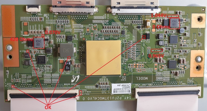

Je possède cette Panasonic 55AX630E qui, durant le visionnage de BFMTV (c'est peut-être cela qui a causé le problème Wink ) la TV a présenté ce problème et maintenant il est permanent.
La moitié droite de l'écran est inexistante, noire.
La moitié gauche de l'écran bave et les couleurs sont terribles.
J'ai démonté la TV : rien de brûlé, pas de condensateur explosé ou gonflé.
J'ai déconnecté les nappes qui vont jusqu'au t-con, et celles qui vont de la t-con jusqu'à la carte qui va sur la dalle, les aient essuyées mais elles ne semble pas en cause.
Par contre sur la t-con, j'ai sorti mon multimètre, négatif sur la masse, positif sur l'élément, je trouve le bon voltage par rapport aux références indiquées sur la carte pour certains éléments (voir photo), mais arrivé à deux éléments (je ne connais pas le nom, mes connaissances sont assez limitées en électronique) :
1) Au milieu à gauche, je trouve 0.070V au lieu de 12V (test avec TV allumée).
2) Au milieu à gauche, je trouve 420 Ohms et ça continue de monter lentement (test avec alimentation déconnectée).
3) Au milieu à droite de la photo, je trouve 0.965V au lieu de 1.2V (test avec TV allumée).
4) En haut à droite de la photo, je trouve 1.044V au lieu de 1.2V (test avec TV allumée).
5) En haut à droite de la photo, je trouve 0 Ohms et ça ne bouge pas (test avec alimentation déconnectée).
Dois-je faire d'autres tests sur d'autres éléments de la TV ?
Par avance merci de votre aide :).
