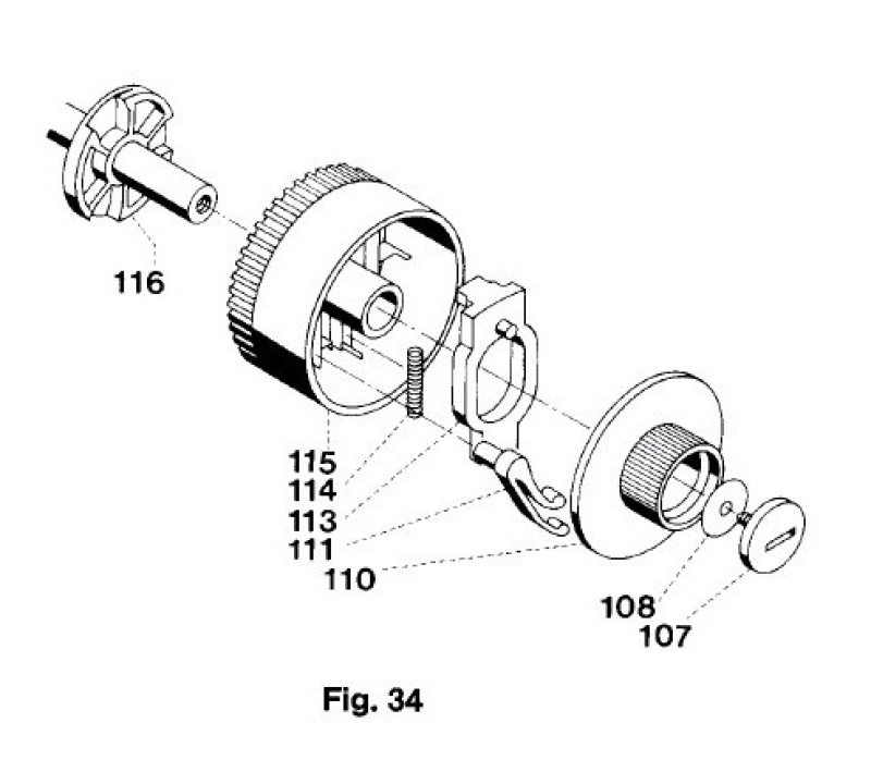

Et comme un problème ne vient jamais seul, j'ai une autre problématique sur le volant de débrayage : quand je verrouille ou déverrouille le volant l'aiguille est toujours entrainée donc pour faire ma canette l'aiguille fonctionne en même temps !!! Votre oeil d'expert trouve-t-il quelque chose ? (promis après je ne vous embête plus !!!) j'aurai une machine nickel de tous les cotés !! :)
Alors, c’est le volant qui est grippé. Démontez ke cache du dessus et mettez un peu de degrippant WD40 sur l’axe central au niveau du volant et ça remarchera.
Yves — PFAFF59 2800 pts
VICTOIRE cela a fonctionné !!! avec dégrippant seul cela ne suffisait pas mais après démontage, les pièces 115 et 116 étaient vraiment collées ensemble ! et hop c'est reparti comme à l'origine !!!!
MERCI MERCI MERCI YVES !! vous êtes formidable !!! je vous laisse enfin tranquille :-) et sachez que j'ai été très heureuse de réaliser ce gros challenge !!! et tout cela grâce à vous !! Merci infiniment à vous, vous êtes une perle ... Très belle continuation à vous !
