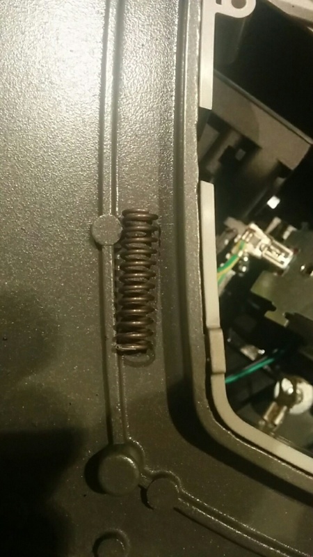

Gaggia Titanium SUP027YDR ne fonctionne plus.
Marque : Gaggia
Modèle : Titanium
Je viens de la récupérer.
Elle s'allume, l'écran LCD se met en marche, les commandes du tableau répondent.
Le moulin a café ne tourne pas.
Le café ne sort pas, l'eau, quand on fait un café, coule dessous derrière.
La buse vapeur, envoie un jet d'eau par intermittence.
En demontant pour accéder à l'intérieur et nettoyer tous les grains de café tombés dedans, j'ai trouvé un ressort! (voir photo)
C'est une machine à expresso, mais comme il n'y a pas cette rubrique, j'ai cru bon de la mettre dans "cafetière", car il n'y a que cette rubrique qui se rapporte au café.
Donc, elle ne moud pas ni ne fait de café.
En l'ouvrant, j'ai trouvé le connecteur des tuyaux d'eau cassé sous la pompe.
Voir photo.
La réfèrence c'est:
n° sur le schéma de l'éclaté:11 CODE:11010166 Description VALVE DE SECURITE 16-18 BAR V2 P0049 ASSY
Apparamment les valves avec les codes 11004689 et 11024863 sont exactement les mêmes et sont compatible (à vérifier)
