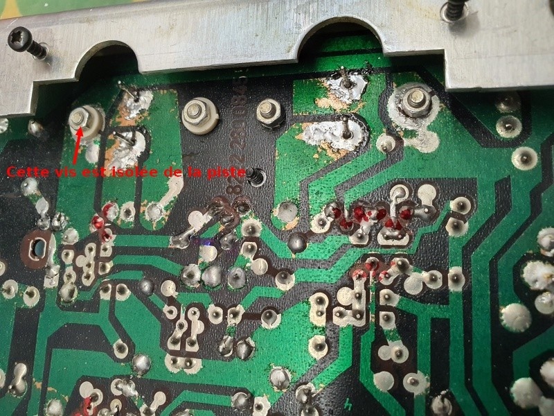

Le fusible 2.5 A F412 grille lorsque le son est envoyé à l'enceinte.
Transistors Ampli changé et les TS 430a et B et 438.
Condos chimiques changés avec le kit de MFB Breaks.

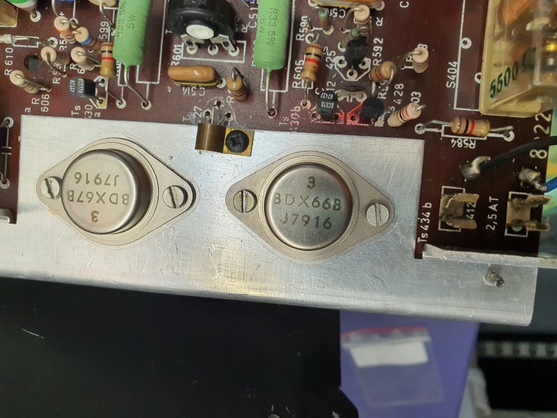

Le Kit test en photo
Mesures 0 à tous les points demandés

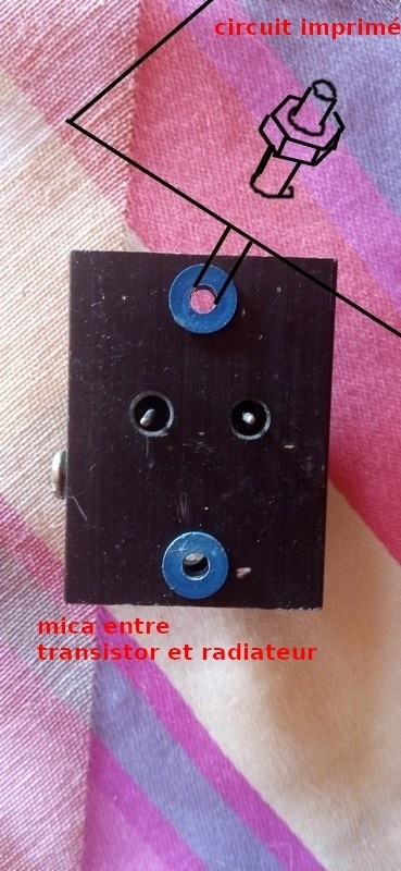

Vous êtes vraiment certain que le corps du TS434a est en contact avec la piste ? Je vois les isolants qui devraient être à l'intérieur des trous de la plaque métallique, comme sur la première image.

La photo du 16.06.2021
Telle quelle, la vis est isolée de la piste.
Je pensais que le trou de la plaque métallique était suffisamment gros pour contenir l'isolant, mais ce n'est peut-être pas le cas.
Le montage est alors celui de la 2eme image.

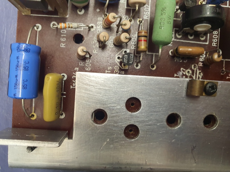

Autre photos de juin
En effet dès isolation apparemment le fusible ne grillait plus ! — Axurit66430 642 pts
Ok je vais inversé comme indiqué — Axurit66430 642 pts
TS434a et ses vis doivent être isolés de la plaque métallique, pas de la piste du circuit imprimé. — OC226 4303 pts

Fusible OK Voir photo — Axurit66430 642 pts
