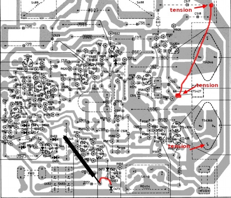

Le fusible 2.5 A F412 grille lorsque le son est envoyé à l'enceinte.
Transistors Ampli changé et les TS 430a et B et 438.
Condos chimiques changés avec le kit de MFB Breaks.

Résultat 0v sur les points indiqués Voir photo
On repart de l'origine, alors. Pas à pas.
Je ressoude les composants ou les laisse R607/608 TS430a/b TS427 R604 ? — Axurit66430 642 pts
Laissez tel que c'est — OC226 4304 pts
Mesure en pièce jointe 49.6 v partout.
Document pdf
OK, vérification de la masse.
0 Partout sur les points indiqués

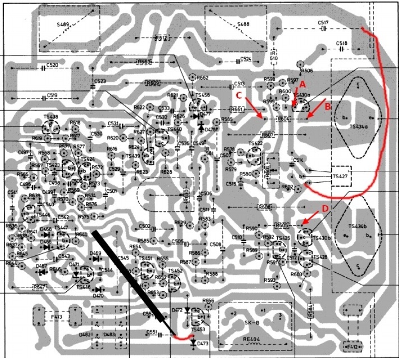

Document pdf
Parfait.

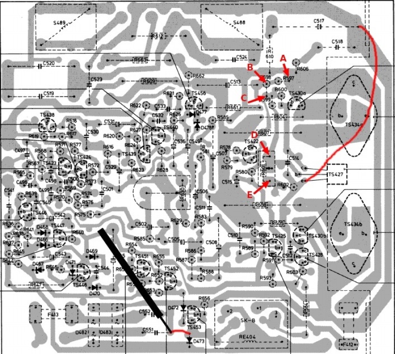

Maintenant vérification des résistances. Mettez le potentiomètre à mi course et mesurez les tensions des points A à E.
Tensions en pièce jointe
Ca marche.
Remettez TS427, TS430a, TS430b, R604, R605.
Mesurez les tensions des points A à D
