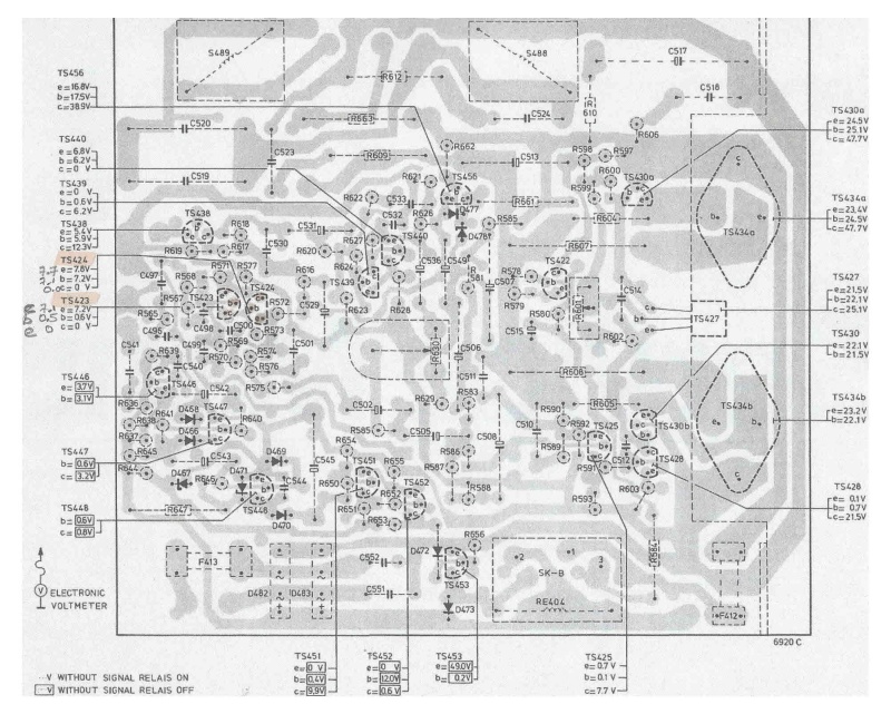

Réparer Enceinte MFB Philips 22RH541 année 1980
Axurit66430
642 pts
Le fusible 2.5 A F412 grille lorsque le son est envoyé à l'enceinte.
Transistors Ampli changé et les TS 430a et B et 438.
Condos chimiques changés avec le kit de MFB Breaks.

Vous pouvez essayer ce qui est écrit dans le service manual. Mais la panne ne venait pas de là, donc les réglages devraient être encore bons.
L'ampli est fonctionnel, vous pouvez tout remonter.
Après remontage des éléments, elle s'allume bien avec l'entrée du signal
mais le son est faible qu'avec les aigues, le HP de basse ne vibre pas ? — Axurit66430 642 pts
Je n'arrive pas à savoir si les tensions de TS423 et TS424 avaient été mesurées. — OC226 4304 pts
Mesures TS423/424
Essayez d'injecter l'audio entre masse et A, B, C. Attention, en C, ça devrait saturer, partez d'un volume très faible pour augmenter ensuite.

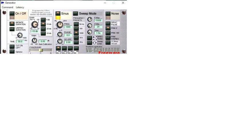

Un oscilloscope aurait été bienvenu. A défaut, qu'avez-vous comme condensateur compris entre 22 nanoFarad et 100 nanoFarad ?
Ce genre d'appareil peut il faire l'affaire
https://www.amazon.fr/Digital-Oscilloscope-BNC-Clip-Assembled-Finished/dp/B07FPDY3DK/ref=sr_1_8?dchild=1&keywords=oscilloscope&qid=1630608645&sr=8-8 — Axurit66430 642 pts
ou ce type de programme conseillé par MFB Freaks
L'engin d'Amazon.
Signal 50V crete à crete.
Vu sur une photo une fréquence de 51 kHz, ce serait largement suffisant, en espérant que c'est fiable.
Je ne connais pas le logiciel. — OC226 4304 pts
Ok je le reçois samedi. — Axurit66430 642 pts
