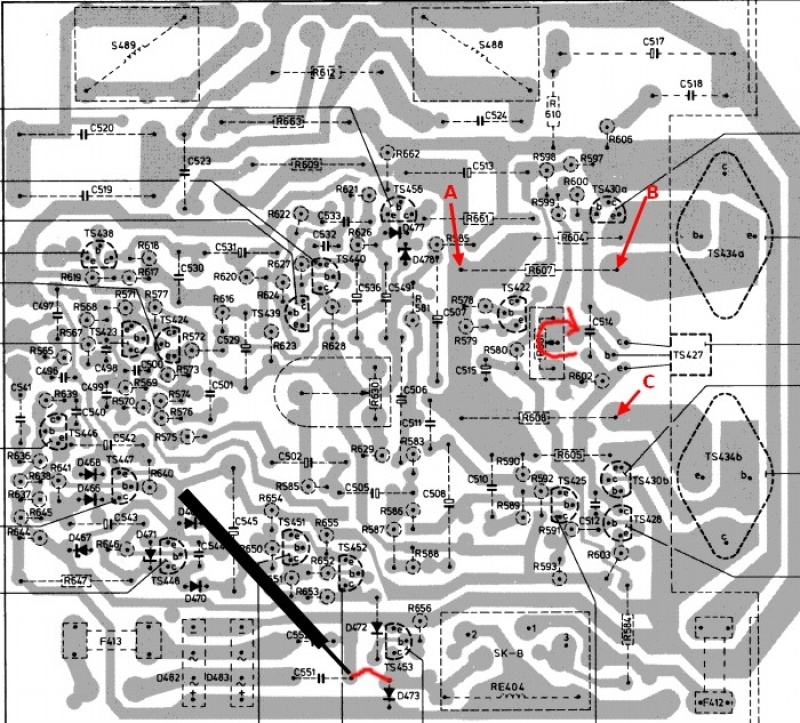

Réparer Enceinte MFB Philips 22RH541 année 1980
Axurit66430
642 pts
Le fusible 2.5 A F412 grille lorsque le son est envoyé à l'enceinte.
Transistors Ampli changé et les TS 430a et B et 438.
Condos chimiques changés avec le kit de MFB Breaks.

Mesures en photo
Nickel.
Remettez R607 et R608. Ressoudez b et e des TS434. TS428 en place, enlevez le fil de l'émetteur de TS427.
Vu du coté de TS427, tournez le potentiomètre à fond en sens horaire.
Mesurez les tensions des points A à C
TS434 et TS428 sont déjà en place avec mes dernières mesures ???? — Axurit66430 642 pts
Pas de souci, c'est juste un rappel dans ce cas. Ils ne servaient à rien sans les R607 et 608, ainsi qu'avec le fil sur l'émetteur de TS427. — OC226 4304 pts

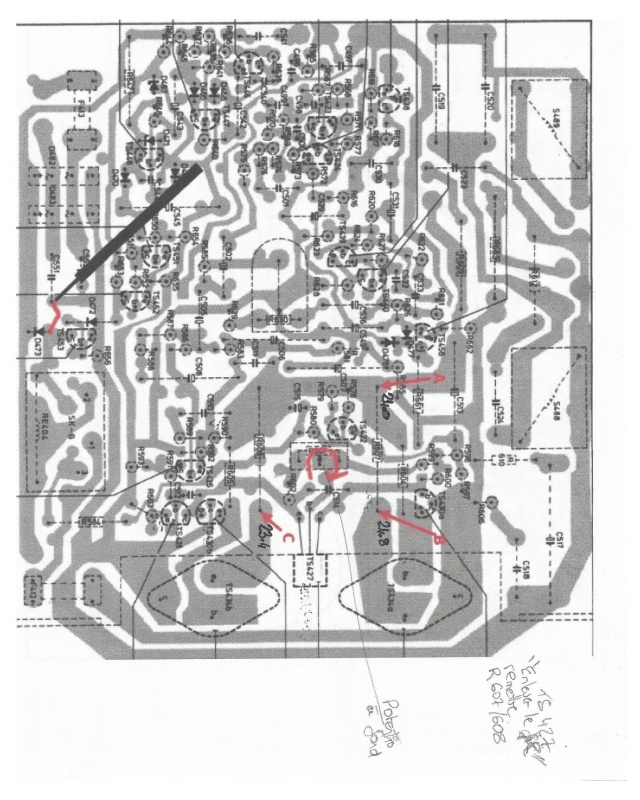

Mesures 01.09.2021 Photo
Mesures 01.09.2021
Mesures 01.09.2021
Vous avez dû tourner le potar dans le mauvais sens.
Mais tant que les résistances ne fument pas...
De toutes façons, il faut régler le courant de repos.
Pointe noire sur le point A où vous avez mesuré 24.0V, pointe rouge sur B ou C.
Réglez R601 pour avoir 13mV en + ou - selon B ou C.
Ce sera terminé après avoir enlevé le fil qui servait à actionner le relais.
Ok pour le réglage 13mv c'est fait
Ensuite après fil du relais démonté je peux remonté l'ensemble ? ou dois je faire d'autres vérifications ? — Axurit66430 642 pts
Précision pour la rétro action du woofer j'ai calé R630 comme R630 remplacé — Axurit66430 642 pts
