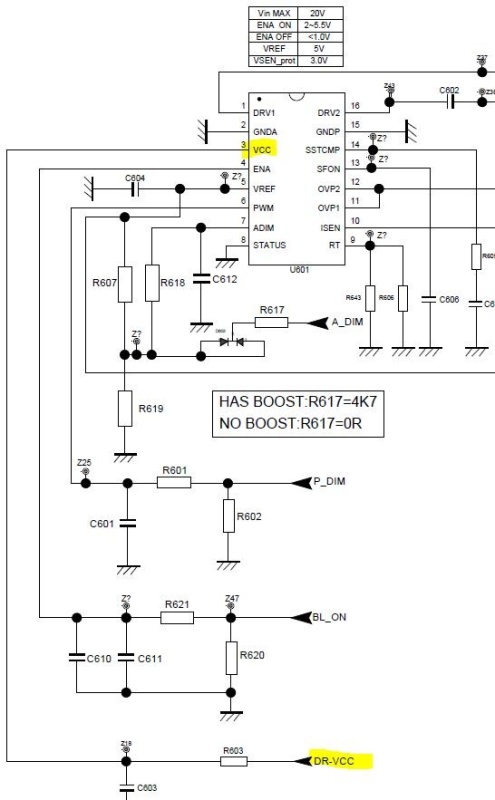

Au branchement la led frontale s’allume quelques secondes puis s’éteint. plus rien après, pas de son ni image. Un bref léger flash de la dalle quelques secondes après l’extinction de la led frontale.
En fichiers joints le schéma de carte d'alim 40-L141H4-PWG1CG :
Le transistor Q406 semblant être correctement polarisé, ne devrais je pas avoir une tension DR-VCC ??
C’est cette tension DR-VCC qui semble alimenter l 'IC de démarrage :
L'alimentation fournit bien les 12V de veille, mais rien sur DR-VCC.
Merci de vos commentaires avisés

J avais une barre de led HS, je l ai changé et c edt ok maintenant.
Check tes barres de led, si défaillantes elle mettent l alim en protection — ManuCsl 3 pts
