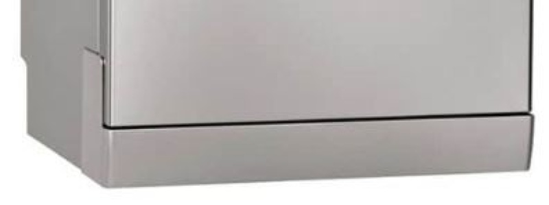

Bonjour à priori d'après ce qu'indique la vue éclatée dispo ici
https://pieces-detachees.sogedis.fr/marque-WHIRLPOOL-reference-WFC3C26FX+859991013910.htm
La plinthe doit être fixée par deux vis et ensuite clipsée..Elle cache toute la structure avant du LV et cache également deux vis qui maintiennent les panneaux latéraux...Cdlt — omega7 43252 pts

Je n'ai pas réussi à enlever cette plinthe, il est possible qu'elle s'enlève par le dessous et je ne pouvais pas gérer ça seule
J'ai quand même testé avec les côtés juste un peu enlevés pour voir.
En fait, c'est le tuyau d'évacuation qui refoule depuis le siphon !
Étonnant parce que tout était sec à ce niveau là alors je pensais que le problème était ailleurs.

Pour ce qui concerne la plinthe, il est possible qu’elle ne corresponde pas rigoureusement au modèle représenté génériquement sur la vue éclatée (qui est aussi celle présentée chez Whirlpool).
Si la votre présente latéralement 2 ailerons verticaux qui montent sur environ 20cm, il est possible qu’elle soit simplement clipsée sur 2 rails horizontaux et qu’une simple traction horizontale suffise à la déposer. Une visualisation du dispositif est peut-être visible porte semi ouverte.

C'est exactement ce modèle là, je note pour une prochaine fois, merci
