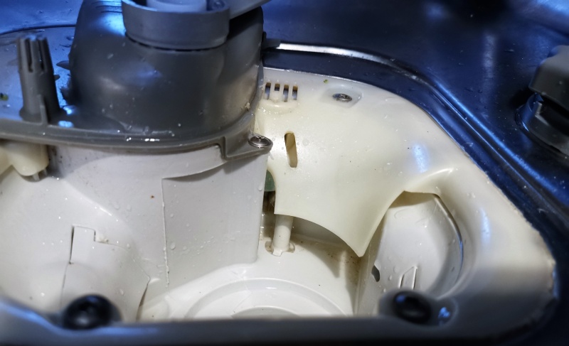

Le temps que je recherche des précisions à ce sujet, pouvez-vous publier une photo de votre puits central (filtre enlevé donc)

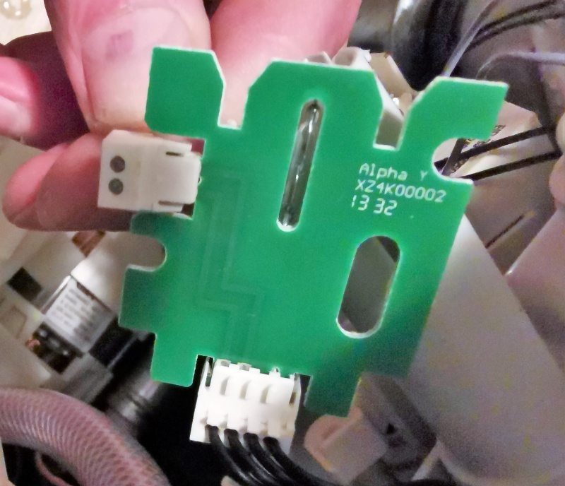

Non, rien de tout cela, ni de pressostat, de chambre de décompression...
Je pense que le niveau est contrôlé par un capteur (optique?), voir la photo.
Mais je ne sais pas comment m'assurer que cela vient de là.
Qu'en pensez-vous?
Ah !
Ce capteur est l'ILS dont je vous parlé et qui est destiné à se déclencher au passage du flotteur de contrôle de niveau d'eau.
Ce n'est pas cet ILS qui est à déposer, mais le flotteur qui se trouve dans le puits central de la cuve.
Vous ne trouverez effectivement ni pressostat, ni chambre de compression sur votre LV, mais un flotteur qui se déplace dans un coulisseau comme je vous l'ai indiqué.
Le flotteur n'est pas directement visible et une photo du puits central de la cuve (filtre enlevé) serait utile pour vous guider.
Cordialement.
. — Micad 2894 pts
J'ai localisé le flotteur, il coulisse normalement.
photo jointe.
Bonjour Jean-Louis,
Oui, le flotteur est derrière la sonde de température (petite colonne que l'on aperçoit sur votre photo).
Maintenant s'il coulisse sans problème (et l'absence totale de dépôts dans le puits central le laisse effectivement penser), le souci pourrait venir de sa flottabilité ou d'une défaillance de l'ILS.
Pour l'ILS que vous avez déjà démonté, il est possible de vérifier son fonctionnement à l'aide d'un petit aimant et d'un ohmmètre.
Déconnectez complètement l'ILS et positionnez les touches de l'ohmmètre sur les pistes les plus proches de l'inscription "alpha ..." et passez l'aimant à proximité de l'ampoule de l'ILS.
S'agissant d'un interrupteur, la résistance mesurée doit ainsi passer de 0 à l'infini en fonction de la proximité ou non de l'aimant.
Vérifiez également l'absence de corrosion sur les pistes et connecteurs de l'ILS.
Pour vérifier la flottabilité du flotteur, c'est un peu plus difficile :
Dans un premier temps, vous pourriez verser manuellement de l'eau dans la cuve et chercher à voir si le flotteur monte bien dans son coulisseau (via la grille supérieure peut-être).
Dans un second temps, pour accéder au flotteur il faut déposer le capot supérieur fixé par 4 vis torx dont on en voit 3 sur votre photo.
. — Micad 2894 pts

Le capteur ILS fonctionne: vérifié avec un aimant
