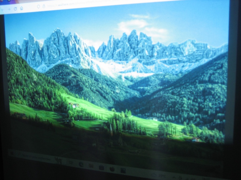

Image vidéoprojecteur tronquée dans le bas
Marque : Benq
Modèle : MP 575
Après avoir changé la matrice DMD de mon vidéo-projecteur la partie basse de l'image est "ombrée", comme passée à travers une toile, avec un aspect pelucheux sur le bord. Quelqu'un aurait-il une idée de l'origine du problème?

Il semble que le problème soit lié à un mauvais alignement ou à une installation incorrecte de la nouvelle matrice. Je vous recommande de vérifier attentivement la position et l'ajustement de la matrice DMD pour vous assurer qu'elle est correctement alignée avec les autres composants du vidéoprojecteur. Vous pouvez également essayer de réinstaller la matrice en suivant les instructions du fabricant.

Merci pour cette réponse.
.Le non alignement peut bien-sûr être une explication mais celui-ci ne pourrait qu'être causé que par un mauvais positionnement de la matrice.Cependant ce positionnement est imposé par deux petits ergots métalliques qui viennent se loger dans deux trous présents sur la matrice.Je pensais avoir oublié de positionner une pièce métallique percée d'une ouverture rectangulaire entre la matrice et l'entrée de l'objectif qui est présente sur des modèles plus récents. Une vidéo vue sur youtube montre que cette pièce n'est pas présente sur ce modèle. Le mystère reste entier... — castagnet 3 pts
