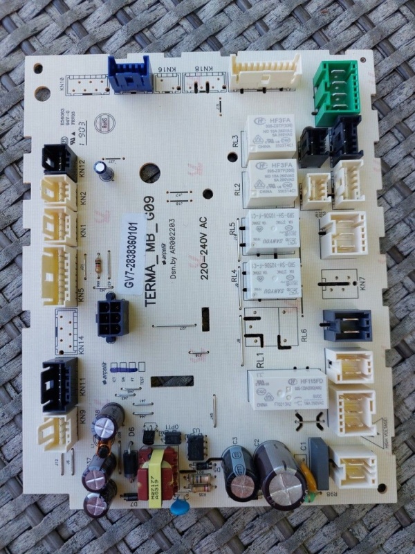

Bonjour alors malheureusement il arrive souvent que lorsque la sécurité de porte lâche (je suis presque certain que l'ancienne sécurité est HS....) et bien elle entraine la destruction du triac de pilotage sur la carte. En démontant celle-ci et en voyant quel composants aboutissent au connecteur de la carte il es presque certain que vous trouverez un ou des composants HS....Cdlt — omega7 43261 pts

bonsoir, Jai donc suivie les cables qui vont de la pompe vers la carte. Je ne vois (à l'oeil) pas de composant deffectueux...
Bonjour vous pouvez déjà contrôler les composants triacs/transistor que l'ont voit au verso de la carte...Cdlt — omega7 43261 pts

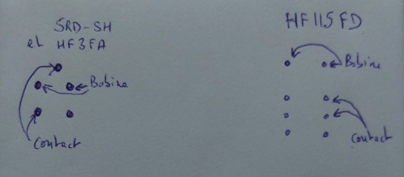

a priori, les pieces cubiques blanches (HF3FA, HF115FD et SRD SH 10506) sont des relais de puissance et ont 5 connecteurs. Donc comment puis je les tester ? Merci

alors j'ai teste en suivant ce tuto :
https://www.youtube.com/watch?v=4x3pWONc5gk
je n'ai pas enlevé les relais de la carte. Sur les SRD SH j'ai 71.4 ohms sur la bobine de l un et 70.9 sur l'autre. il y a bien une continuite sur les borne de contact des deux.
Sur les HF3FA j'ai 71.9 et 71.6 sur l'autre. Idem il y a bien continuité sur les borne de contact pour les 2.
le HF115FD a 8 broches. J'ai 63.1 ohms sur la bobine et j'ai la continuite sur les deux bornes sur le shema.
