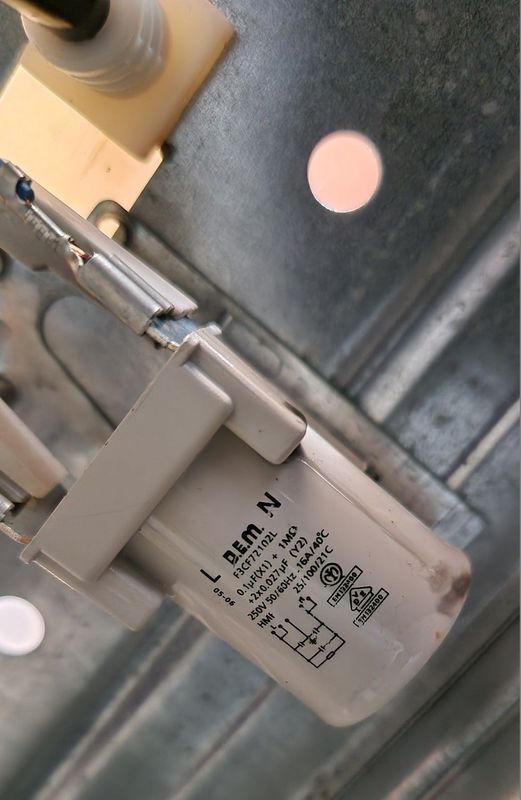

Autre piste éventuelle, le filtre antiparasite , toujours sous tension( même à l'arret...).
Ce filtre comprend une capacité en mode X , et deux en mode Y , qui pourraient bien être fuiteuses à la masse et responsables du souci...
Je n'ai hélas pas pu mesurer ces capas, faute de tournevis approprié pour extraire du support sur le chassis.
il y a un petit écoulement de résine ( ou de diélectrique ? ) visible le long du corps du condensateur.
J e soupçonne fortement la cause de la panne d'étre là...
Qu'en pensez vous ?

Concernant le filtre antiparasite :
- Il devrait être branché directement sur le bornier du câble d’alimentation électrique du LV. Si c’est bien le cas, il serait donc normal qu’il soit toujours sous tension tant que la fiche d’alimentation du LV est branchée sur la prise électrique murale.
- D'autre part, partant de votre examen visuel, il est possible que ce condensateur ne dispose plus de ses capacités nominales. Toutefois, il n’est pas forcément responsable pour cela de la fuite à terre constatée en fin de cycle voire après la fin du cycle.
Ce condensateur se charge et se décharge en effet 50 fois seconde dès la mise en route du LV et sur l’ensemble de la durée du cycle. S’il présentait une fuite à la masse le LV ferait plutôt disjoncter l’installation dès le début du cycle.
Si vous souhaitez vérifier s’il est en cause ou non, vous pouvez toujours le shunter le temps d’un seul cycle, à condition toutefois de faire le raccordement des connexions de façon robuste et correctement isolée.

Par contre, le filtre antiparasite sous tension permanente, pourrait bien expliquer les disjonctions avec le LV à l'arrêt.
Les condensateurs ont une durée de vie plus ou moins limitée selon leur technologie, et ils n'aiment pas les milieux hostiles avec chaleur et humidité ++ .
C'est bien le cas ici, avec la proximité du tube chauffant et l'absence de ventilateur d'aspiration.
La petite fuite bien visible me parait aussi en faire le premier suspect.
Pourquoi ne fait-il pas disjoncter dès la mise en route ? Ma modeste analyse est qu'il se reforme petit à petit avec sa remise sous tension en début de saison ( ce qui expliquerait que la disjonction survienne de plus en plus tard à chaque utilisation ) , et que la chaleur rayonnée par la résistance proche accentue sa fuite à la masse ( ce qui expliquerait qu'il n'y ait plus de disjonction quand l'appareil est complétement froid ).
De plus, sa tension de service de 250V ne laisse pas de grande marge de sécurité pour la fiabilité à long terme...
Je me goure peut-être joyeusement, mais j'en suis là...
Shunter ce filtre pour voir ? J'y ai bien pensé, mais dans l'incapacité de le démonter , ce n'était pas facile de façon sécuritaire.

Pour un test du LV sans son condensateur antiparasite, ce ne devrait pas être très difficile.
Votre photo ne montre que très peu les connecteurs de l’antiparasite et leur accessibilité (et pas du tout sa filerie), mais il suffirait de les débrancher de l’antiparasite puis de relier les 2 cosses de phase ensemble et idem pour les 2 cosses de neutre (les liaisons devant être distantes l’une de l’autre).
Les précautions à prendre sont bien sûr d’isoler chacune des jonctions (dans une gaine isolante par exemple) puis de brider séparément chaque jonction à distance l’une de l’autre sur des supports disponibles à proximité, et si possible non métalliques.
Ceci ne vaut bien sûr que le temps d’un test unitaire de fonctionnement du LV sans son antiparasite.

J'ai réussi à by-passer le filtre CEM que je suspectais de provoquer le basculement du différentiel.
Résultat : plus de disjonction, le programme va normalement à son terme.
Il semble donc bien que la cause du souci soit dans ce filtre antiparasite.

Bonjour Lucky48
Cause du problème identifiée donc.
Comme la fuite à la masse se produisait plutôt en fin de cycle, voire un peu au-delà de la fin du cycle, il faut sans doute comprendre que cette fuite à la masse n’était pas franche et se produisait après échauffement du condensateur antiparasite.

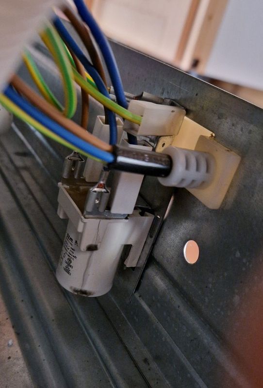

Bonsoir Bachelord,
La vue éclatée ne permet effectivement pas de localiser le condensateur antiparasite.
Par contre pour le localiser sur votre appareil, c'est assez facile. C'est en effet le premier composant sur lequel est branché le câble d'alimentation électrique du LV.
Le câble d'alimentation rentre dans l'appareil en face AR. Le condensateur antiparasite doit être juste au même niveau que l'entrée du câble dans le LV, mais côté intérieur de la tôle de face AR.
Comme vous semblez avoir une image de ce condensateur, vous ne devriez pas avoir de difficulté à le trouver.
Nota : Pour être certain que c'est bien le condensateur antiparasite qui fait sauter l'installation, vous pourriez le shunter le temps d'un test (c'est à dire faire en sorte que le circuit d'alimentation ne passe pas par lui.
Avant toute déconnexion de ce condensateur toutefois, débranchez impérativement le LV de sa prise murale et pensez à prendre une photo explicite de sa filerie encore connectée.
D'autre part sachant qu'un condensateur peut être chargé, le mieux est d'enlever les cosses avec une pince à poignées isolées.
Et une fois déconnecté prenez la précaution de mettre les bornes du condensateur en court-circuit avec l'âme d'un tournevis à manche isolé. À partir du moment où il est ainsi déchargé, vous pouvez le déposer et le manipulé sans danger.
PS : Je viens de m'apercevoir que Lucky48 avait publié une photo de son antiparasite que l'on voit juste à côté de l'entrée de son câble d'alimentation dans le LV.
