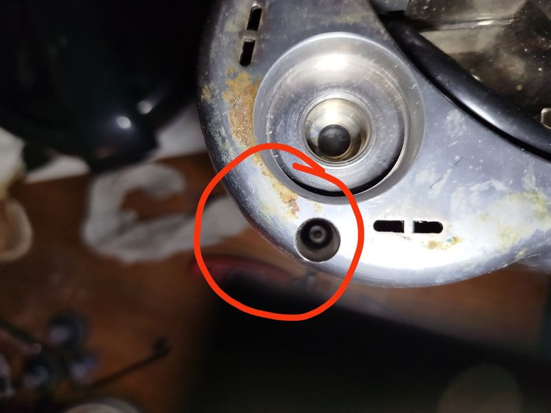

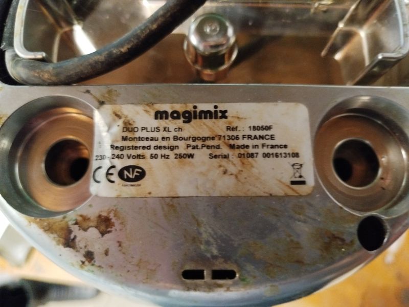

Modèle : DUO PLUS XL
Message : BONJOUR
pouvez vous me renseigner avant commande sur l outils qui correspond au démontage du cache support moteur du DUO PLUS XL
merci

Bonjour tout simplement une clé 6 pans ou btr rien de plus simple et classique !
Cdlt — omega7 43263 pts
Bonjour et merci pour votre réponse mais malheureusement cela ne correspond pas a du BTR de 6
ni à du torx cela aurais été trop simple , mais les vis sont tellement profondes que la visibilité est compliqué ( peut être des écrous ovales ) je n ais été confronter a ce genre de fixation — MARC DSY 3 pts
Bonjour bizarre votre problème, j'ai déjà démonté plusieurs fois des magimix et je n'ai jamais eu ce genre de difficultés.....Il nous faudrait vraiment une photo nette car là impossible de distinguer les choses clairement..Il m'a pourtant semblé que c'était du 6 pans creux. Parfois attention cela peut aussi être une taille anglaise en pouce.....le 5 est trop petit et le 6 trop grand....déja eu le cas sur une thermomix......pourtant fabriqué en France.....Le seul appareil à ma connaissance disposant d'une tête avec une empreinte creuse ovale est chez NESPRESSO pour certain modèle.....
Sinon c'est peut-être une 6 pans creux avec un pignon de sécurité...comme les torx...Après vous avez aussi des empreintes TS.....5 étoiles à 5 branches au lieu de 6 comme sur les torx....voilà toutes les solutions que j'ai à vous proposer....A ma connaissance il n'y a rien d'autre de spécifique.
