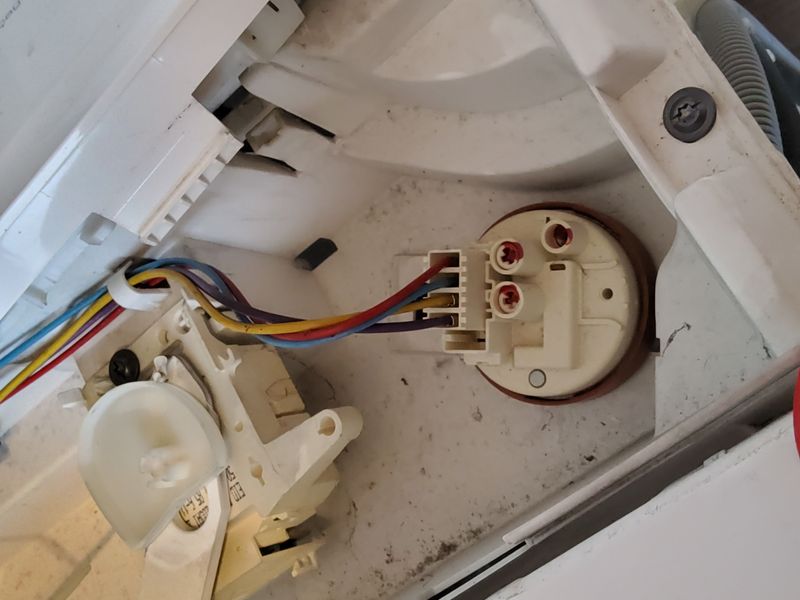

J’ai testé le pressostat selon les procédures que j’ai pu trouver sur internet, mais je n’ai pas 2 bornes, j’en ai 4 ! Le presostat présente 4 bornes : violet, jaune, bleu et rouge.
Autre chose, dans les procedures, il est indiqué d’attendre que le moteur tourne ; or le moteur ne tourne pas, c’est tout le problème.... j’ai attendu que la machine se soit rempli au max.
Le test de continuité est bon uniquement entre le violet et le bleu ; jen’ai pas de bip sur les autres bornes. Toutefois, j’ai le même bip sur ces deux bornes une fois la machine vidée...

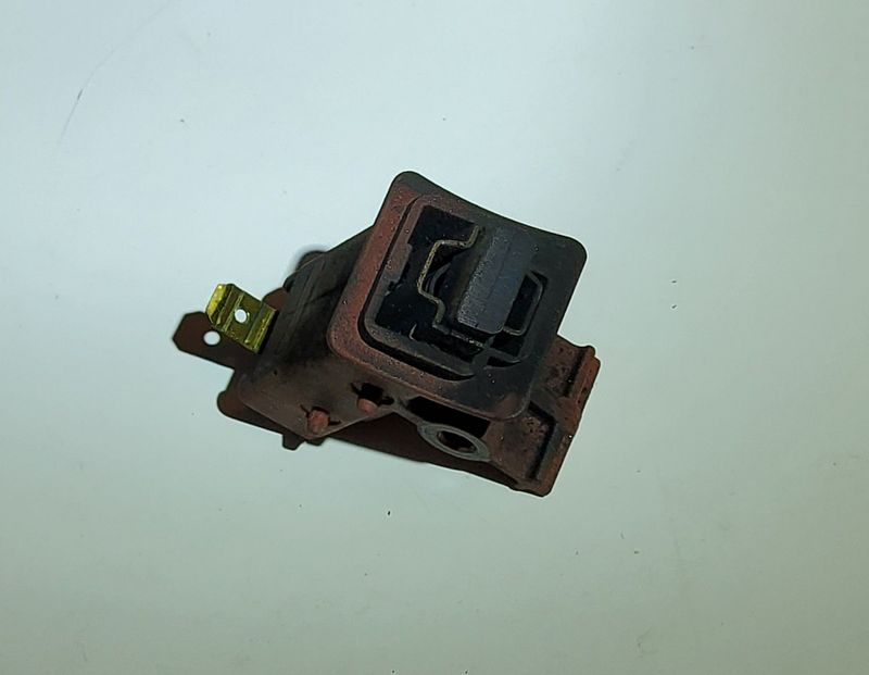

Pour ce qui concerne les charbons, j’ai suivi cette procédure https://www.youtube.com/watch?v=EqHwqchNVs8 et tout semble rentré dans l’ordre.
Ce sont donc eux les fautifs semble t’il. — Tim 9 pts

Un pressostat 4 contacts typique comporte une voie de référence, un contact "cuve vide", un second "cuve pleine" et un dernier "débordement". — jchd 12261 pts — PRO
Merci pour la solution jchd ! — Tim 9 pts
Voici les charbons. Il reste 1,5mm de marge grand max !
