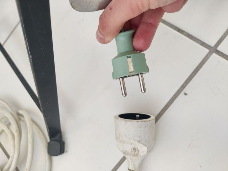

DEBRANCHER LE GRILLE PAIN.

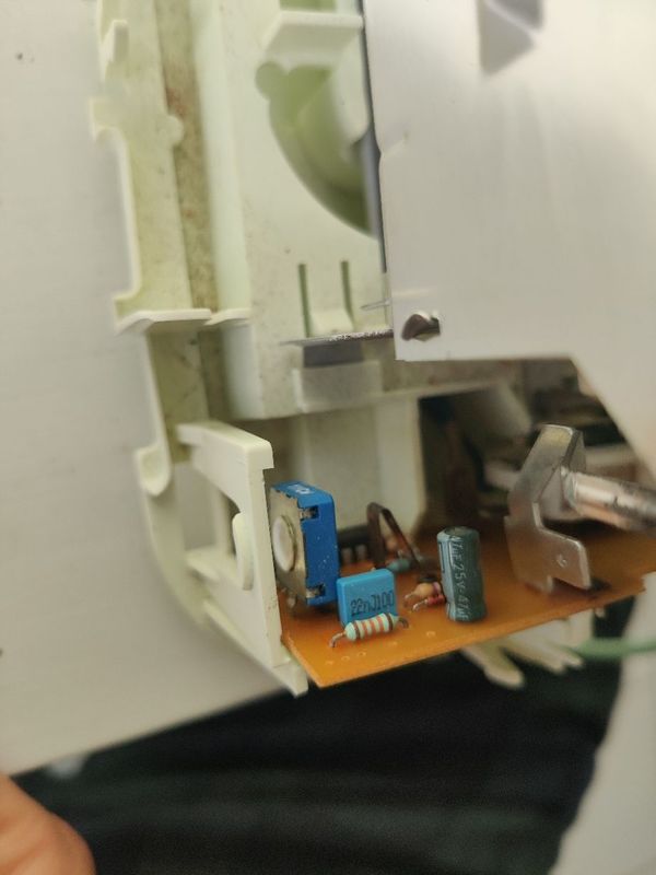

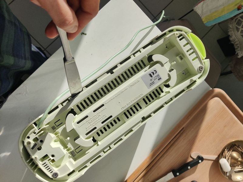

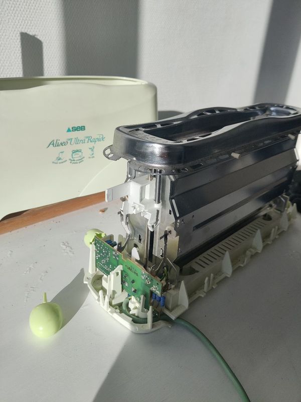

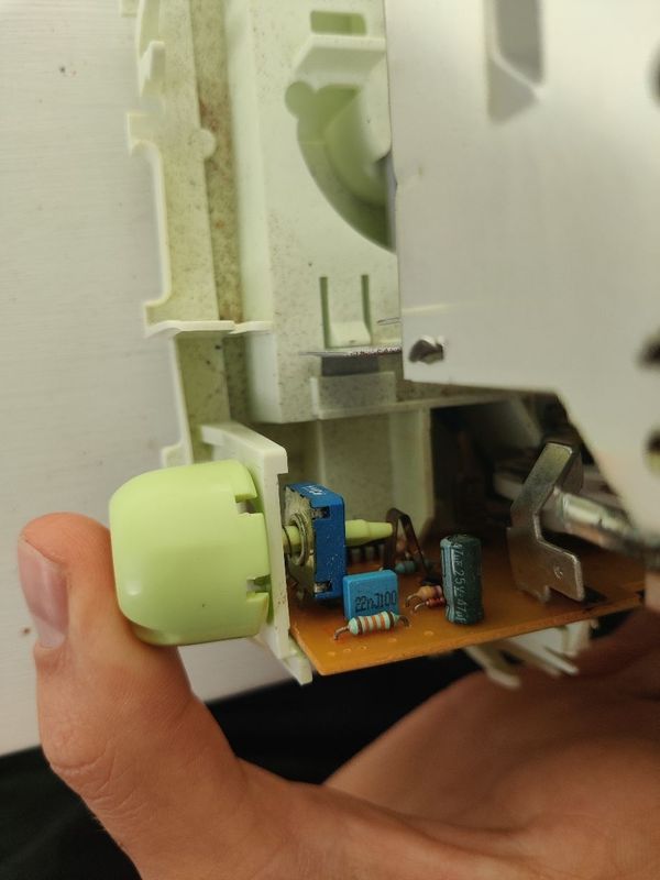

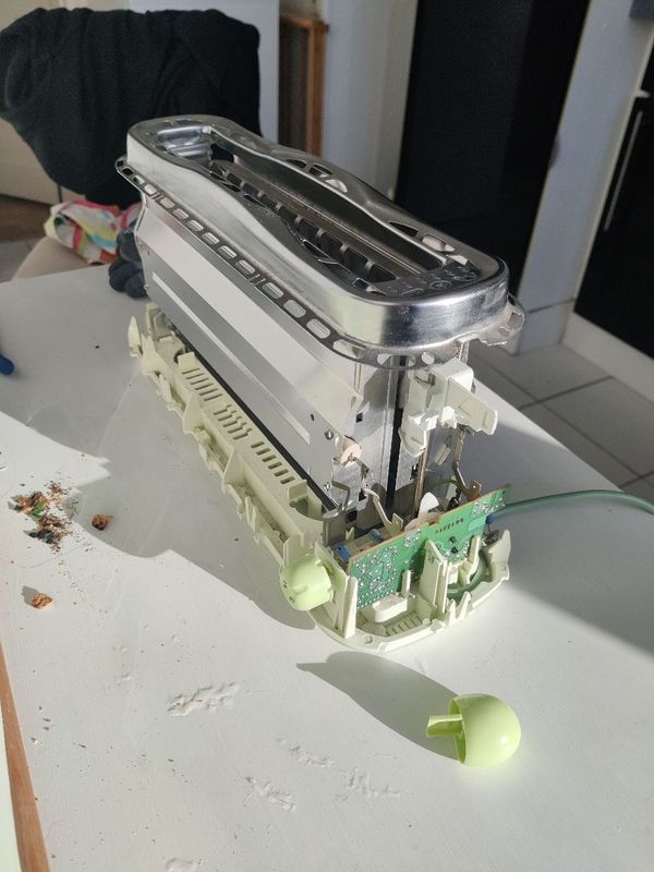

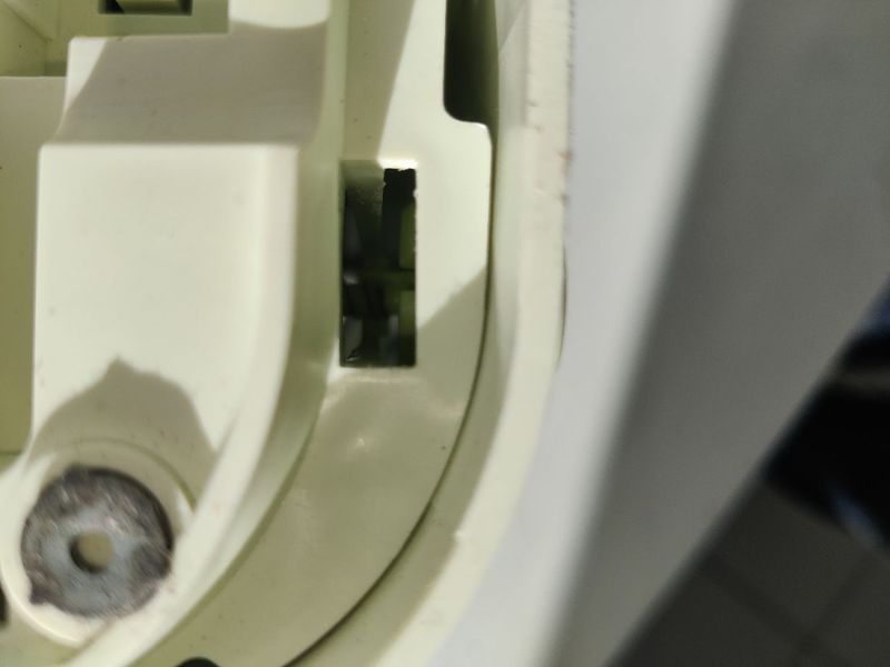

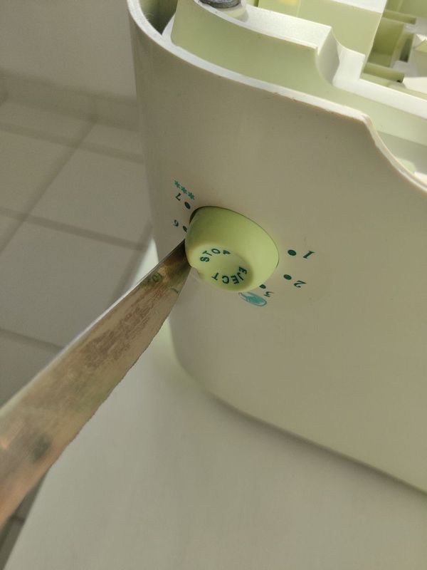

En faisant levier près des entailles en V sous l'appareil j'ai pu l'ouvrir, mais ça bloquait au niveau du bouton. J'ai bidouilé avec un couteau puis ai pu faire passer la coque par dessus. Ceci dit je me suis rendu compte après que le bouton avait aussi une entaille qui devrait pouvoir être appuyée en douceur (cf photo sombre).

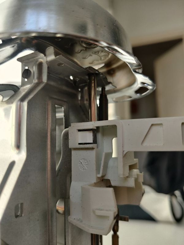

Une fois ouvert j'ai regardé les différents composants pour comprendre...

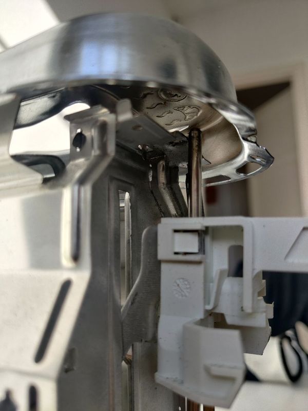

La partie en plastique blanche qui descendait vers l'électro-aimant se bloquait avant d'arriver au bout, et donc n'appuyait pas sur les languettes métalliques qui ferment le circuit, font circuler l'électricité et "activent" l'aimant de sorte que le tout se bloque et chauffe. Je suis très novice mais au passage, je comprends que le bouton pression permet d'ouvrir le circuit pour désactiver l'aimant, faire remonter l'axe et cesser la chauffe.
Je me suis alors rendu compte que la tige qui guidait la grille en métal horizontale de haut en bas était sortie de son axe: il a suffi de la remettre dedans en poussant un peu ! Fastoche donc pour cette fois :)
Avant de remonter, j'ai fait quelques tests en mettant des CHAUSSURES (couper lien à terre-corps) et des GANTS EN PLASTIQUE.
Sans oublier d'aligner le bouton et les températures de chauffe.
Une fois fini j'ai fait deux tests à faible et forte température pour vérifier que rien ne brûlerait si je passe aux toilettes pendant que mes tartines grillent le lendemain.
