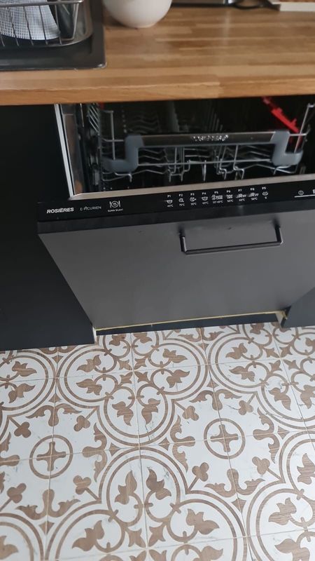

Demande de réparation lave vaisselle Rosière E-picurien super silent 15
Marque : Rosières
Modèle : E-picurien N°: RDIN 2D520PB-47E

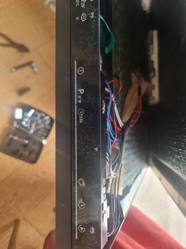

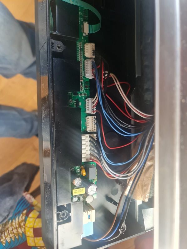

Mon lave vaisselle de marque Rosière , E-picurien super silent 15 présente un défaut d'activation du lancement et ou de programmation de la machine qui s'effectue ''au toucher'' sur la façade de porte.... auquel s'ajoute un problème avec une charnière de la porte d'ouverture....

Bonjour première chose à faire sortir le lave vaisselle et démonter la porte et la contre porte intérieur puis les capots latéraux du lave vaisselle pour atteindre d'une part le bandeau de commande (probablement un problème d'oxydation assez classique sur ces modèles et pour la charnière il faudra voir son état ainsi que l'état du ressort associé après démontage des capots latéraux du LV....Pour vous aider vous trouverez ici des photos de toutes les pièces détachées du LV (malheureusement pas de vue éclatée dispo)

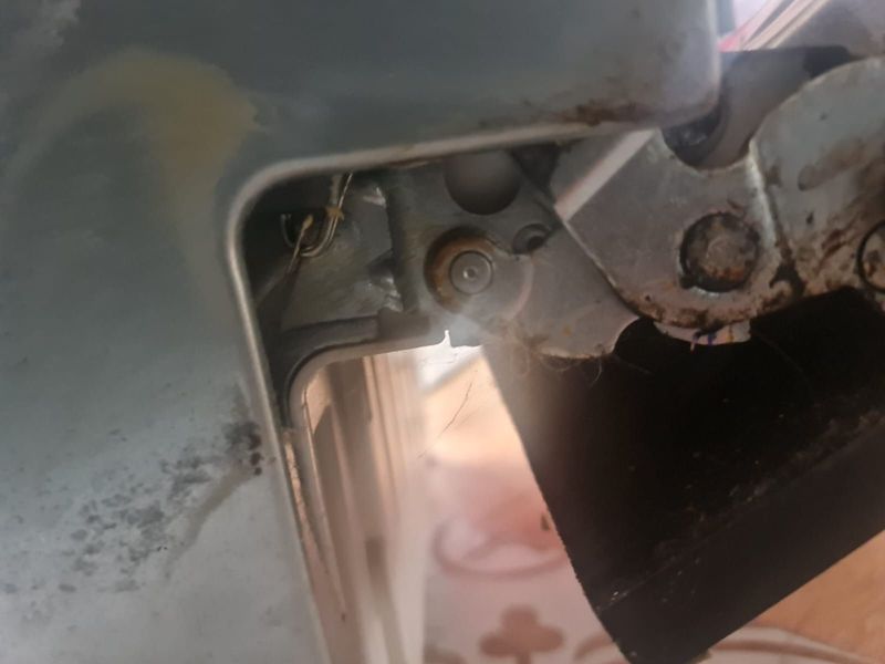

Bonjour , faisant suite à notre échange téléphonique concernant les 2 problèmes identifier....
1) commande tactile sur porte....
2) problème avec la charnière porte face gauche et ou tete de ressort et ou câble de relevage cassé....
Ci joint les photos permettant de comprendre qu'il s'agit du câble.
merci de votre aide pour m'indiquer quels type de câble et ou sa référence afin d'avoir la pièce lors de ma visite prochaine en date du 6 décembre dans votre Local de Ploubalay?
