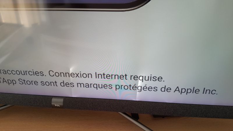

Traits verticaux sur télévision TCL
Depuis plusieurs semaines, j'avais un trait vertical en bas de mon écran et depuis quelques jours j'ai un deuxième trait.
J'ai réinitialisé ma télévision et remplacer mon cable USB mais rien n'y fait.
Quelqu'un a une idée ou ma télévision est en train de mourir et j'en demande une autre à papa Noël ?
Merci de votre aide.

A mon avis problème sur le réflecteur de rétro éclairage...On dirait que ce réflecteur en plastique est repoussé par derrière par des vis.....? Cdlt — omega7 43289 pts

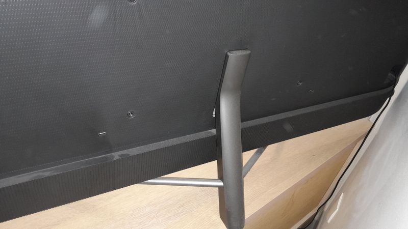

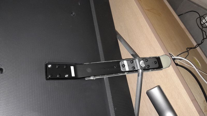

Pouvez-vous mettre une photo des vis du pied (support TV) de votre appareil ?
https://www.brelect.fr/index.php?page=produits.inc.php&code=MA64B50300105GK
Merci beaucoup pour votre réponse. Voici le pied de la télévision, je n'ai pas retiré les vis étant seule à la maison, je les ai un peu desserrées mais çà ne change rien.
Vous pensez que çà peut-être les vis de fixation de la barre de son qui pousse quelque chose ?
