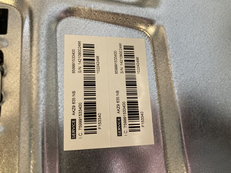

Four whirlpool 6ème sens akz9 ne s’allume plus
Il y a déjà eu cette discussion en 2023, j’aimerais savoir quelle a été la résolution -> changement de quelle carte?

Si votre four ne s'allume plus du tout, c'est dû au claquage de l'alimentation basse tension de la carte de puissance. Dans ce cas, votre carte est réparable dans 99% des cas, sauf si foudroiement de votre installation avec d'autres appareils HS.
Indiquez le modèle figurant sur l'étiquette signalétique, ou postez une photo de cette étiquette. — jchd 12258 pts — PRO
Merci, trop contente de recevoir une réponse. Voici l’étiquette de mon four, est ce que cela peut vous permettre de me dire la référence de carte à changer ?
Merci de cette indication.
Votre carte peut être réparée, ce qui est bien plus intéressant que de racheter une carte neuve. — jchd 12258 pts — PRO
