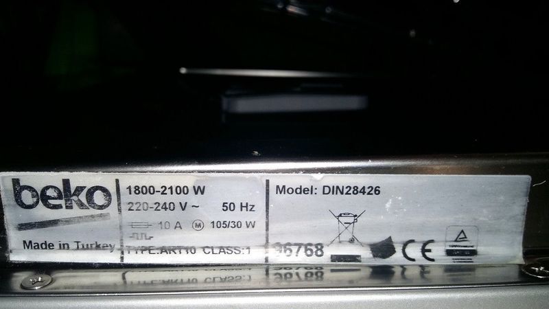

Lave vaisselle Beko DIN28426 qui ne démarre plus.
Marque : Beko
Modèle : DIN28426
Bonjour à toutes et tous,
Mon lave-vaisselle Beko ne démarre plus, le tableau de commande affiche bien le menu des différents programmes mais j'ai beau sélectionner n'importe quel programme, rien ne se passe et le témoin rouge en bas de porte ne s'allume plus ?
- Il n'y a pas de code d'erreur sur le tableau de commande.
- J'ai démonté la pompe et vérifié qu'il n'y a pas d'objets qui pourraient bloquer l'hélice et tout est OK et je mesure bien la résistance de la bobine.
- il n'y a pas eu de perte d'eau et le contact situé dans le bac de fond qui commande l'aquastop est bon et fonctionne bien
D'habitude, après avoir sélectionné le programme et fermé la porte, le témoin en bas de la porte s'allume et la pompe vidange l'eau restante dans le circuit d'évacuation : donc à ce stade, je suppose que le moteur et la résistance de chauffage ne sont pas à prendre en compte.
J'ai sérieusement pensé que c'était la carte de commande et je viens de la changer mais c'est toujours le même problème.
Je suis vraiment bloqué car je ne vois vraiment pas ce que cela pourrait être ?
Si quelqu'un pouvait m'aider ce serait parfait car j'ai remplacé la carte de commande pour rien !
Merci d'avance.
Amicalement.
Alain

Bonsoir Vivien,
j'ai déjà vérifié le contact de porte et il est OK !
Merci.
Ou alors il y a une coupure dans le câblage entre le contact de porte et la carte de commande ?
Je vérifie cela demain. et je vous tiendrai au courant.
Quand je parle du témoin bas de porte, il s'agit d'un point lumineux ( probablement un led ) qui éclaire le sol et qui indique que l'appareil fonctionne. — Alain 9 pts
Ok, je vérifie cela demain.
Merci. — Alain 9 pts
Bonsoir Vivien,
Merci pour votre perspicacité, il y avait bien une coupure dans les fils du contact de porte vers la carte de commande.
Le lave-vaisselle fonctionne parfaitement.
Encore un grand merci pour votre aide et bravo pour le temps que vous accordez à des gens comme moi qui ne connaissent pas grand chose en dépannage d'électroménager. — Alain 9 pts
