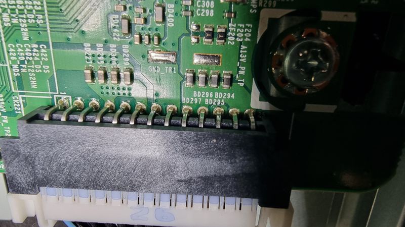

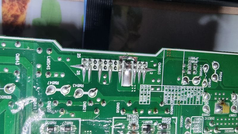

ce que vous pouvez faire en premier, c'est de contrôler l'état des soudures sur cette carte, il est possible qu'une soudure soit légèrement craquelée,

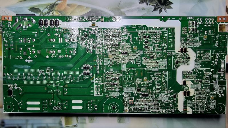

mettez une photo du côté soudure de la carte si vous pouvez, merci
si tout est ok, il faudra contrôler les valeurs de chaque alimentation quand le tv reboot en boucle — vivien 1878 pts

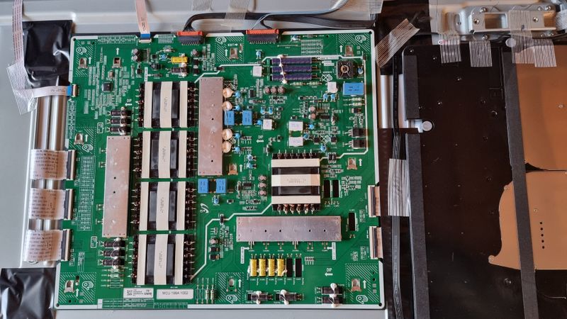

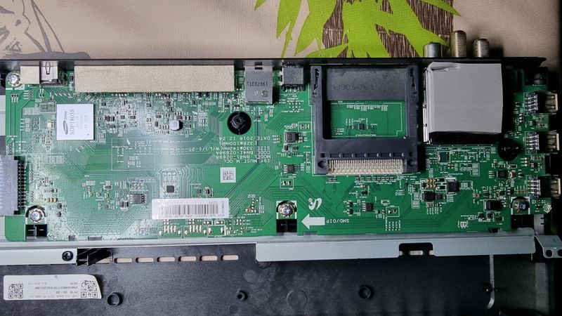

J'ai démonté les 2 cartes du boîtier one connect l'une de l'autre en laissant le connecteur qui les relie de branché, j'ai branché le câble qui va à l'écran et le secteur, j'ai remué le connecteur dont les soudures m'inquiètent que j'ai mis en photo ci-jointe parmi les autres photos, rien ne se passe, j'ai bien peur que la panne provienne de l'écran.

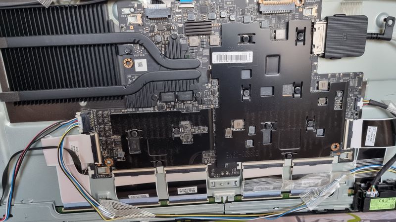

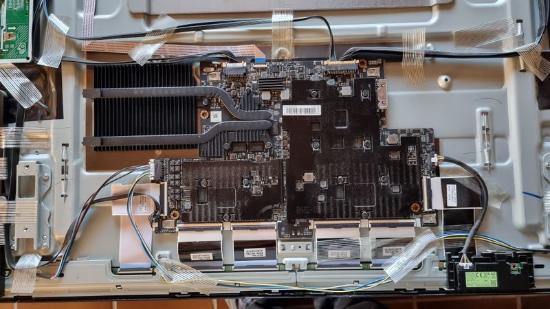

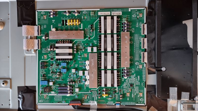

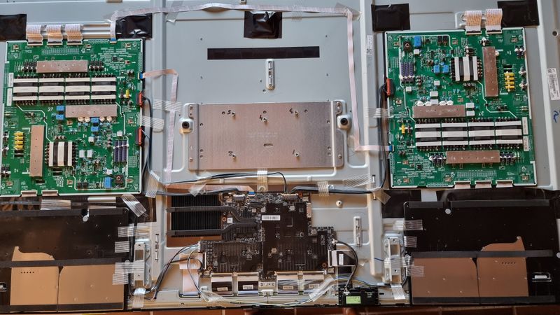

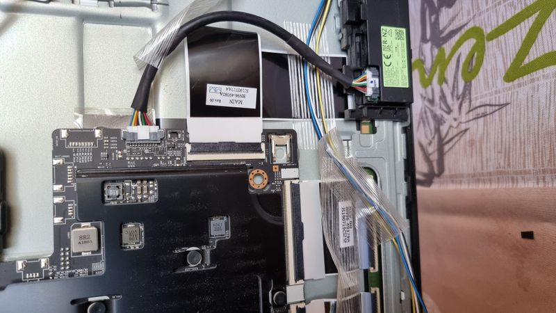

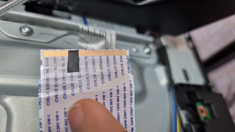

Bonjour, depuis mon dernier commentaire il s'est passé beaucoup de choses. On a eu beaucoup de mal pour décrocher l'écran de son support mural. J'ai pu ouvrir l'arrière et suivi l'une des vidéos trouvées sur tiktok expliquant la pose d'un scotch sur une des nappes. Sur la vidéo il n'y a que 2 nappes et une carte mère alors que sur ma TV c'est 2 cartes mères avec chacune 5 nappes plus la carte T-con qui possède aussi 5 nappes. J'ai réussi à faire fonctionner la tv en posant un scotch sur la nappe verticale de la carte T-con à droite, par contre cela me fait des stries horizontales sur tout l'écran.
bonsoir,
effectivement j'ai eu le cas il y a qq temps sur un tv samsung qui clignote 2 fois,
j'ai procédé de la même façon, il s'agit d'un problème de la dalle, le but du jeu est de supprimé le contact d'un minimum de pistes pour ne plus avoir ce code défaut tout en ayant le moins de défaut visible à l'écran,
cette manipulation est du sauvetage, certaines dalles auront toujours un défaut apparent — vivien 1878 pts
Bonsoir, j'ai tout essayé sur ma TV comme au lieu de masquer plusieurs pistes de la 21 à 29 sur la nappe, masquer à 3 endroits différents la 21, 26 et 29. Le résultat ne change pas toujours des lignes horizontales. Je me suis renseigné aujourd'hui sur la disponibilité de la dalle, elle est indisponible car disponibilité 5 ans prix 2941€ avec la main d'œuvre c'est presque le prix d'une TV 8K de 2024 et la moitié du prix de la tv à sa sortie en 2019 7000€. — gerardkdl 19 pts
