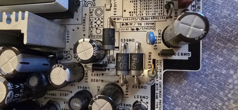

Impossible de comprendre pourquoi du jour au lendemain il n'y a plus d'Audio. Certains indiquent une relais. Comment le localiser ? Quel pièce sur la noméclôture des composants ?
Merci de votre aide.

Ok j'ai pu essayer une autre carte d'alimentation que l'on m'a prêté et mon HC fonctionne. Les 3 leds bleues sur la carte mère s'allument à nouveau. Cela semble être les d'indication de sorties des 3 voies HP.
C'est bien ma carte d'alimentation qui ne fournit plus les alimentations de puissance HP correctement.
Étonnant par contre que le reste fonctionne.
C'est la fragilité de cette conception visiblement.
Dommage parce le reste est vraiment très 'propre' et bien conçu. Cela ne me détourne pas de la marque à l'avenir malgré tout.
Comment en acheter une autre à bon prix ? Ou comment réparer la mienne ?
La référence de la carte est v300le_dsm. Rien à moins de 75-80€ sur le Net.
Merci à vous
Exactement. Sauf que il y a tt de même une tension inférieure et qui ne correspond pas. — Silver 27 pts
