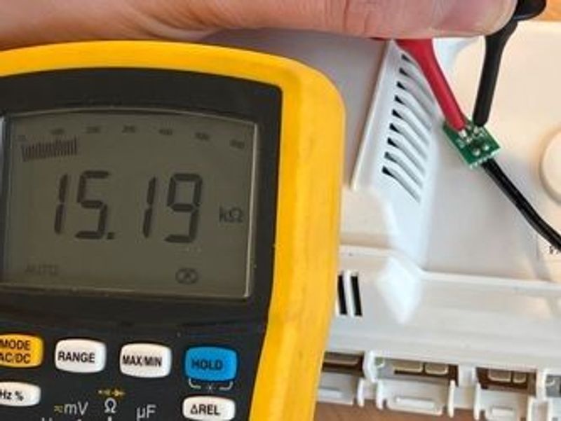

D'où mon questionnement, en démontant la machine, je n’ai pas trouvé la sonde de température d’eau. Rien dans le puits de lavage ne semble correspondre à un capteur.
J’ai bien identifié un petit circuit imprimé contre le puit mais a l'extérieur de celui-ci avec 2 points de mesure (TP26 et TP27) et un petit composant.
J’ai testé sa résistance : elle varie légèrement (de 15 à 18 Ohms) entre l’eau froide et l’eau chaude, mais cela ne me semble pas conforme à une sonde de température classique.

Alors incontestablement les dernières valeurs de résistance ohmique de la sonde de température, comme son évolution de résistance en fonction de la température, sont bien plus habituelles.
Je ne saurais toutefois pas dire si elles sont justes, car ayant pourtant cherché cette sonde et ses caractéristiques à de multiples reprises et de différentes façons, je ne l'ai trouvée nulle part y compris chez le constructeur !
Toujours est-il qu'elle fonctionne au moins assez bien ...

Un grand merci pour votre aide et toutes vos précieuses suggestions ! Voici les résultats de mes tests effectués ce week-end.
Tout d'abord, pour Vivien, concernant la mesure de ma sonde en parallèle : il est possible que la valeur soit 18 kΩ plutôt que 18 Ω. Avec tous les tests que j’ai effectués, j’ai peut-être fait une erreur de lecture. Je précise cela car je pense avoir trouvé la source du problème. En tout cas, je n’ai plus de panne !
Explication de la résolution :
J’étais dans mon garage en train de relever les températures pour Micad. Pour information, j’ai mesuré 43°C au lieu des 50°C annoncés pour le cycle ECO, et 57°C pour les autres programmes (mais je ne connais pas la valeur de consigne exacte).
Bref, j’attendais la fin du cycle, thermomètre en main, quand j’ai remarqué qu’il affichait 12°C. Et là, ça fait tilt !
Je me suis dit : si mon garage est froid, alors ma sonde, placée à l’extérieur du bol, doit être influencée par cette température ambiante, faussant ainsi les calculs.
J’ai donc décidé de remettre l’isolant sonore et les parois latérales pour éviter que le froid extérieur perturbe la sonde. Et depuis, miracle ! Plus aucune panne ! Tout fonctionne parfaitement et les programmes respectent bien les durées prévues.
Pour résumer, ma seule vraie panne était :
- Une soudure sèche sur le relais de commande de la résistance, résolue en changeant le relais et en refaisant toutes les soudures de puissance de la carte.

Bonjour Kass,
Alors là, bravo !!
J’avais imaginé lors de mes dernières hypothèses que la sonde pouvait ne pas avoir été « bien positionnée dans son logement ou que compte tenu de sa géométrie particulière il était possible qu’elle ait été montée à l’envers (et dès lors à distance différente de la source chaude) ».
Mais je n’aurais pas imaginé qu’une température ambiante, certes inférieure à la normale (12°C au lieu de 20°C), puisse agir à ce point sur le fonctionnement du LV.
Si le problème ne se produisait qu'en fin de cycle et non pour la phase de lavage, c’est bien parce que pour le rinçage à chaud, la température à atteindre est supérieure à celle du lavage, et qu’il faut donc plus de temps pour y arriver.
Et là pour le dernier rinçage à chaud, l’électronique ‘’disait’’ donc : « Stop : Code 8 : temps limite dépassé »
Moralité : Ne jamais faire un essai de fonctionnement de l’appareil dans une ambiance à température trop basse en ayant, de surcroit, privé l’appareil de ses couvertures isolantes.
