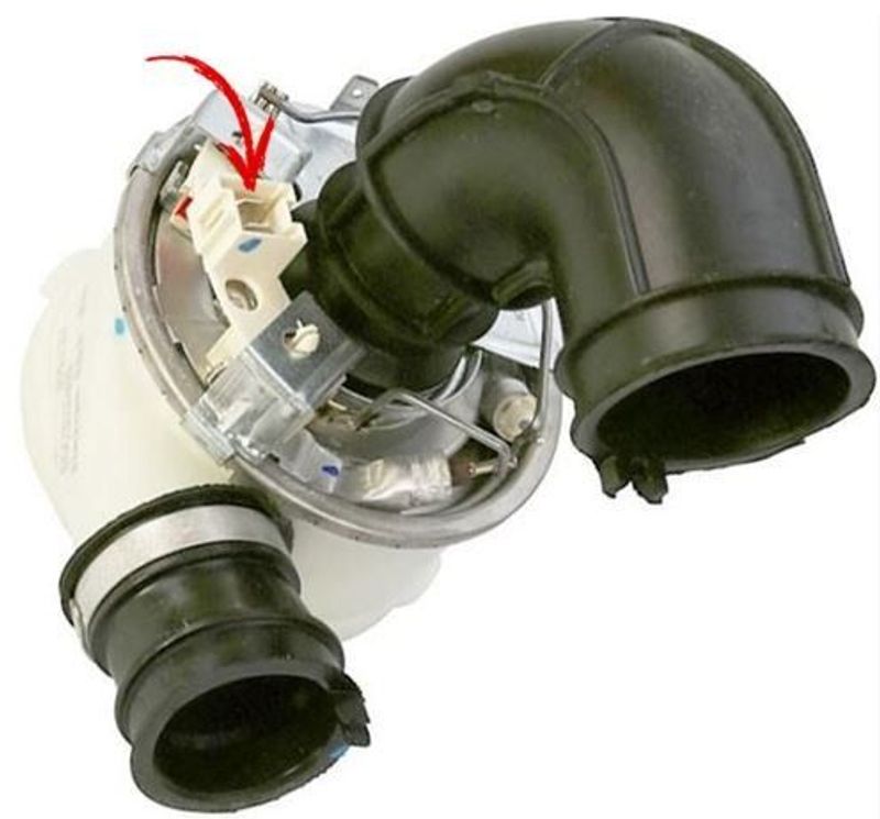

Je rencontre un soucis en fin de cycle avec mon lave vaisselle.
Suite à un soucis de chauffe, j'ai pu identifier une défaillance du capteur de température et de turbitude.
Sonde remplacée le lave vaisselle se remet à chauffer seulement voilà, en fin de cycle, l'appareil semble bloqué sur le cycle de vidange. Les voyant de gauche (power) et de droite (marche) clignotent et l'appareil émet des séries de 10 "bip-bip". Rien ne permet de couper ces cycles si ce n'est la coupure de l'alimentation au tableau.
Lave vaisselle ouvert celui-ci est bien vide.
Ou puis-je trouver une grille de lecture des codes erreur de l'appareil, je n'ai rien trouvé sur le site du fabricant.
D'avance merci pour votre aide

Bonjour à vous deux,
Comme l'indique Vivien, les séries de 10 bips pourraient bien correspondre un temps limite de chauffe atteint sans que l'eau soit à température voulue.
>> Mais pouvez-vous toutefois préciser quelle est la phase ayant précédé la vidange dont vous parlez lorsque le LV se met à bipper (lavage ? rinçage ? séchage ? autre ?)
>> D'autre part quelle est la couleur du voyant Départ lorsqu'il clignote et certains des 3 voyants "Départ différé" ne seraient-ils pas allumés lorsque le LV se met à bipper ?
Merci pour vos retours.
La phase ayant précédé la vidange doit être la phase de rinçage , pas certain que le séchage soit initié .
Le voyant départ clignote orange, aucun autre voyant n'est allumé à part le voyant power qui clignote orange également.
J'ai relancé 2 tests en lavage à chaud et le retour est différent. Je n'ai plus de code erreur mais plus de chauffe du tout. Le lave vaisselle va au bout de son lavage puis s'arrête (avant séchage encore une fois je dirais, mais difficile de s'en rendre compte en l'absence de chauffe.)
La résistance à été testée à l’ohmmètre et ne renvois pas de valeur anormale. — Paulou 7 pts
En communiquant la valeur de résistance ohmique demandée par Vivien, pouvez-vous préciser également si votre mesure a bien été effectuée en les 2 bornes du bornier indiqué par une flèche sur l'image ci-jointe (le connecteur de l'élément chauffant ayant été impérativement débranché).
Il ne faudrait surtout pas que, par facilité, la résistance ohmique ait été mesurée entre les 2 tiges métalliques visibles de part et d'autre de la durite noire.
Entre le bornier de connexion et ces tiges métalliques, il existe en effet une sécurité thermique qui peut avoir sauté.
La valeur mesurée était d'une trentaine d'ohm prise sur le bornier. Valeur identique sur 2 tiges métalliques. Vérifié également et il n'y a pas de perte à la masse de la résistance. — Paulou 7 pts
Cette période de fin/début d'année est plutôt chargée, je n'ai pas encore pu tester la continuité du branchement à la carte électronique.
