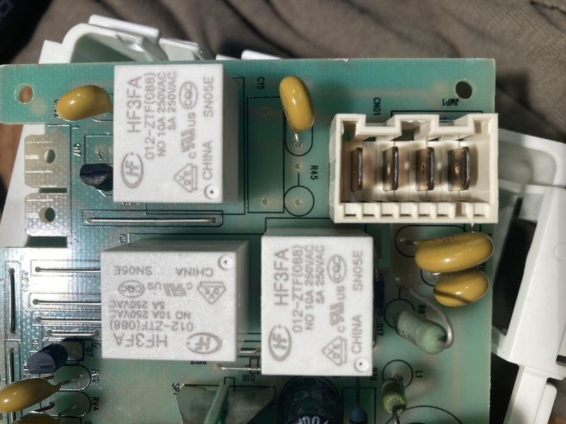

Recherche sonde de température lave-vaisselle
Tout d’abord, merci d’avance pour l’attention que vous porterez à mon message.
Comme le dit si bien l’adage, "c’est toujours quand on en a besoin que ça tombe en panne", et en pleine période des fêtes avec une tablée bien garnie, mon lave-vaisselle a décidé de se mettre en grève.
Le contexte :
Modèle : Hotpoint Ariston LKFA+ 7M14XFR
Âge : 10 ans – il m’a bien rendu service jusqu’ici, mais je ne me résigne pas encore à le remplacer.
Les symptômes :
Depuis quelques jours :
- Vaisselle non sèche en fin de cycle.
- Résidus persistants et vaisselle de plus en plus sale.
- Eau froide dans la cuve.
J’installe donc la machine dans mon garage et procède aux vérifications et nettoyages suivantes :
- Résistance : 28 Ohms (testée à la prise et directement sur la résistance) → RAS.
- Nettoyage complet :
> Pompe et tuyau de vidange.
> Pompe de cyclage.
> Drain vers le pressostat.
> Détartrage du répartiteur de cuve.
> Puits de lavage et filtres.
> Bras de lavage (x2).
- Contrôles complémentaires :
> Pressostat : OK (continuité lors du test soufflé).
> Sécurité anti-débordement : RAS.
> Débitmètre : RAS.
-Tests effectués :
> Trempage → Vidange, remplissage, rinçage en moins de 10 min → RAS.
> Lavage rapide → Cycle complet en 30 min → RAS.
> Programme quotidien 60' → Devrait durer 1h, mais tourne plus de 2h avant d’afficher un code erreur 11 (problème de cyclage). Pourtant, la pompe fonctionne bien et je perçois clairement phoniquement les bras tourner et projeter de l’eau.
> Programme normal → Devrait durer 1h50, mais tourne plus de 2h40 avant d’afficher un code erreur 8 (absence de chauffe). Pourtant, lors des tests 3 et 4, j’ai mesuré une température d’eau autour de 60°C.
- Observations :
Pendant les cycles, j’entends un clac/clac correspondant au déclenchement d’un bilame au niveau de la résistance, accompagné d’un petit arc électrique. Je suppose qu’il s’agit d’un thermostat régulant la température de chauffe.
- Mon Hypothèses :
Tout semble fonctionner correctement, mais j’en viens à penser que la carte ne reçoit pas l’information de température de l’eau. Cela pourrait expliquer :
> Le temps anormalement long du test 3, qui attend que l’eau atteigne la température prévue avant de passer à l’étape suivante.
> Le code panne chauffage du test 4, car ce cycle inclut un séchage, contrairement au test 3.

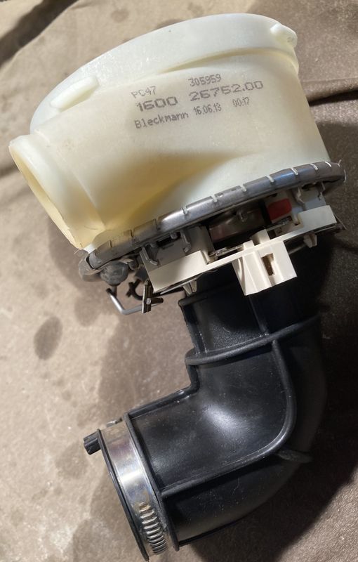

D'où mon questionnement, en démontant la machine, je n’ai pas trouvé la sonde de température d’eau. Rien dans le puits de lavage ne semble correspondre à un capteur.

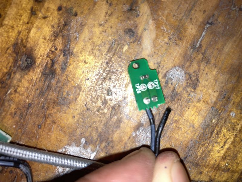

J’ai bien identifié un petit circuit imprimé contre le puit mais a l'extérieur de celui-ci avec 2 points de mesure (TP26 et TP27) et un petit composant.
J’ai testé sa résistance : elle varie légèrement (de 15 à 18 Ohms) entre l’eau froide et l’eau chaude, mais cela ne me semble pas conforme à une sonde de température classique.
- Mes questions :
> Où se trouve la sonde de température d’eau sur ce modèle ?
> Validez-vous mon analyse concernant un potentiel défaut d’information de température à la carte ?
> Auriez-vous d’autres pistes à explorer ?
> Quels tests complémentaires me conseillez-vous pour affiner le diagnostic ?
Je vous remercie d’avance pour votre aide et votre temps. J’espère que ces détails vous permettront de mieux cerner le problème.

Re-bonsoir,

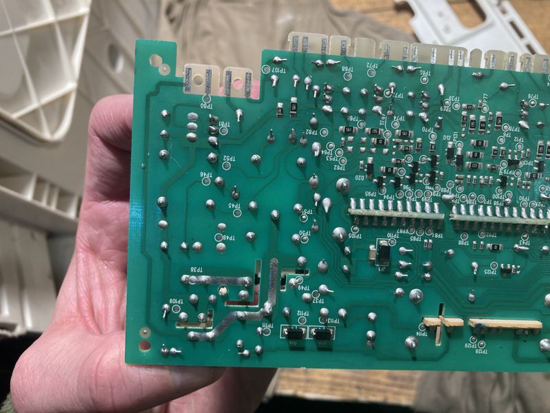

Avec la découverte de la soudure sèche sur l’une des bornes du relais d’alimentation de la Résistance, vous avez fait un bond dans la résolution du problème.
Le défaut de cette soudure a dû créer des microcoupures répétitives et celles-ci ont pu créer un charbonnage des contacts internes du relais. Cela pourrait expliquer effectivement une dégradation de son efficacité.
Je pense qu’il ne faut pas trop se poser de question et le remplacer.
Nota important : À tout hasard, ne cherchez pas à faire fonctionner le relais in situ en alimentant sa bobine. Le risque est de détruire une diode de roue libre et un transistor de pilotage de l’alimentation de la bobine du relais. Et puisque la chauffe de l’eau fonctionne pour quelques programmes, ces composants sont en effet actuellement fonctionnels.
Pour ce qui est des traces blanches n’y aurait-il pas eu des fuites du pot à sel lors des « manipulations » du LV ?
Vous devriez vider le pot à sel et faire 2 cycles à chaud sans vaisselle, mais en rajoutant en phase de lavage, 25cl de vinaigre blanc ménager. Ceci permettrait de nettoyer la cuve et le circuit hydraulique.
Puis faite une vaisselle habituelle en réutilisant les produits utilisés habituellement.
Nota : il est recommandé de ne pas utiliser de produits de marques différentes, mais ce n’est peut-être pas votre cas.

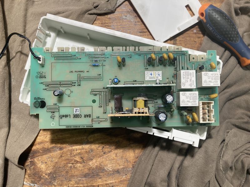

Bonjour Kass,
Concernant la fonction de chacun des relais :
Le mieux serait de relever sur le LV quels sont les composants qu'ils alimentent.
Ce sera plus rapide et plus sûr que d'exploiter les photos recto et verso de la carte électronique (mais merci quand même de les avoir publié et je vais chercher à les exploiter).
Concernant le remplacement des relais, il y a 2 écoles :
- Considérer que ce sont des pièces d'usure et on change tout pour ne pas avoir à procéder plus tard à de nouveau démontage (mais on peut aussi avoir un doute sur la qualité des relais de remplacement)
- Ne remplacer que celui que l'on estime défaillant
Personnellement, suis plutôt partisan de n'intervenir que sur ce que l'on estime défaillant. On évite ainsi une dégradation accidentelle n'ayant rien à voir avec le problème initial et d'un autre côté on n'apporte pas une confirmation certaine sur la cause de la panne.
Mais chacun peut adopter l'une ou l'autre des 2 façon de faire.

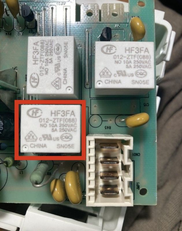

Bilan de la journée :
Ce matin, en ouvrant la porte, j'ai découvert ma cuve étincelante. Elle brille de mille feux, tout est impeccable ! J'en déduis que le déplacement de mon lave-vaisselle et les multiples passages du lave-vaisselle de position verticale à horizontale ont permis de libérer le dépôt au fond de l'adoucisseur. Ce problème est donc résolu.
Ce soir, j'ai changé le relais que j'avais identifié comme étant celui pour le chauffage (voir photo). Je lance un programme : vidange, remplissage, le lave-vaisselle commence à tourner, puis rapidement, l'erreur 04 apparaît avec la pompe de vidange qui se met en marche. L'erreur 04 correspond à un problème de sonde de température.
Je lance donc d'autres programmes, y compris le rinçage, mais même constat : erreur 04.
Je suis donc un peu dégouté de revenir a la case départ, où se trouve ma sonde de température ? Comment cette information est-elle récupérée et par quel composant/élément?
Et surtout, qu'est-ce qui a changé depuis le remplacement du relais pour que la panne évolue ? Est-ce que plusieurs composants sont défectueux ?
Je suis preneur de vos expériences et idées.
Décidément, c’est un LV qui souffle le chaud et le froid. Dès qu’une fonction va mieux, c’est une autre défaillance qui apparaît !
Et pour répondre à votre question : « Et surtout, qu'est-ce qui a changé depuis le remplacement du relais pour que la panne évolue ? », je dirais qu’il y a eu au moins, avant et après le remplacement du relais, la dépose puis la repose de la carte électronique.
Le défaut actuel dans la mesure où il se produit très tôt, pourrait correspondre à un défaut de connexion de la filerie de la sonde de température ou à une dégradation de la tenue de l’un de ses fils dans son connecteur sur la carte ou sur la sonde.
Le problème est évidemment que l’on n’a pas réussi au tout début des investigations à localiser la sonde. Et on ne connaît pas non plus son emplacement de connexion sur la carte électronique.
De votre côté, commencez par contrôler, sur la carte électronique, toutes les connexions et la robustesse de la tenue des fils sur leur connecteurs (avec délicatesse toutefois sur ce dernier point).
Concernant votre autre question : « Est-ce que plusieurs composants sont défectueux ? » :
Pour donner un avis, je n’y crois pas de trop. Depuis rechargement de la soudure sèche du relais, le LV parvenait à assurer la chauffe de l’eau sur au moins quelques programmes (avec une sonde de température qui donc fonctionnait).
Et sans connaître la carte électronique, je serais surpris que le circuit relatif à la sonde se trouve à proximité du relais de chauffe. Il y peu de risque que son circuit ait été endommagé lors du remplacement du Relais.
Je resterais pour le moment sur un possible problème de connexion dégradée.
Pouvez-vous quand même publier les photos le plus net possible du recto et du verso de la carte électronique.
Et de mon côté, je cherche à nouveau à dénicher cette sonde de température.
Cordialement — Micad 2886 pts
Re-bonsoir,

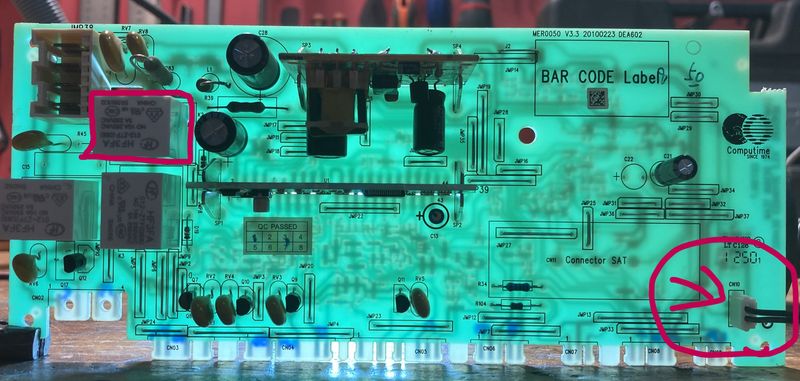

La carte électronique du LV étant du type DEA 602, la connexion de la sonde de température sur la carte électronique pourrait se faire à l'opposé du bornier d'alimentation situé près des relais et en diagonale sur la carte par rapport à ce bornier d'alimentation.
Le connecteur de la sonde de température pourrait être un connecteur enfiché sur la carte perpendiculairement à sa surface (et non pas sur le bord de la carte comme tous les autres).
Il s'agit d'une déduction par analogie avec une carte DEA 602 Indesit
Si la connexion de la sonde se fait bien à cet endroit, le bon état de la connexion sera à effectuer, mais de plus en suivant les 2 fils vous trouverez l'emplacement de la sonde.
Re,
Comme tu me l'avais conseillé, j'ai vérifié tous les câbles et les fils raccordés à la carte. Et finalement, j'ai trouvé un fil coupé... Forcément, c'est le dernier que j'ai vérifié (voir photo). Je pense l'avoir arraché lors de la précédente installation où j'ai un peu tiré dessus...
J'ai donc aussi trouvé ma sonde : il s'agit bien du petit circuit imprimé fixé sur l'extérieur de ma cuve. Une fois ressoudé, la panne 04 a disparu, mais bien sûr, je suis retombé sur la panne précédente, à savoir la panne 08 sur tous les programmes, sauf "trempage" et "speed".
Donc voilà, l'échange du relais n'a rien changé, ce n'était pas le problème.
Je pense que la sonde de température est correcte, car après l'avoir ressoudée, plus de panne. Il reste donc à vérifier la résistance sur le circuit de chauffe, que je n'ai pas encore remplacée.
Qu'en pensez-vous ? Est-ce possible que la résistance soit défectueuse ? Est-ce la prochaine étape?
Concernant la référence de la résistance, je n'arrive pas à trouver exactement la même en 1600W, mais on me propose une version compatible de 1960W (C00257904). Est-ce que cela peut poser un problème, selon vous ?
Bonjour Kass,
Défaut 04 résolu donc.
Pour le défaut 08, il n’y a pas forcément à mettre en cause la Résistance de chauffe, du moins si votre LV se retrouve bien dans une situation voisine de celle de départ.
La Résistance parvenait en effet à chauffer l’eau circulante jusqu’à 60°C si je ne me trompe pas et vous aviez estimé que la chauffe de l’eau était meilleure après que vous aviez refait la soudure sèche du relais.
Simplement, le défaut 08 intervenait alors que le temps nominal de fonctionnement n’était pas atteint dans le temps imparti.
>> Mais qu’en est-il aujourd’hui : L’eau est-elle chaude lorsque se produit l’erreur 08 ?
Si l’eau monte bien toujours en température, bien qu’elle n’ait pas atteint la température nominale prévue, c’est que la Résistance fonctionne.
D’autre part, ne remplacez pas une Résistance de 1600 watts par une Résistance de 1960 watts.
Dans un circuit en effet, c’est la charge (ici la Résistance) qui « appelle » l’intensité.
Et comme, sous une tension donnée l’intensité est directement proportionnelle à la puissance, si vous augmentez, dans le cas présent la puissance de la Résistance de 22,5%, l’intensité dans le circuit va également augmenter de 22,5%.
Rien ne permet alors de garantir que cette augmentation de 22,5% de l’intensité n’endommagerait pas un ou des composants du circuit d’alimentation de la Résistance.
Par contre, la résistance ohmique de la sonde de température nous avait paru extrêmement faible.
Ce serait plutôt la résistance ohmique nominale de cette sonde (de préférence à 25°C) qu’il faudrait retrouver.
Bonjour à vous deux,
Sachant que la filerie de la sonde est soudée sur la sonde, Vivien a tout à fait raison.
Si l’on fait une mesure de résistance ohmique directement sur la sonde (entre points de soudure de ses fils), ET que sa filerie est restée connectée sur la carte, alors l’ohmmètre a pu afficher une résistance d’un composant quelconque situé sur la carte électronique.
Ce serait d’autant plus vrai si la résistance ohmique de la sonde de température est très importante. Le courant délivré par l’ohmmètre serait alors passé par le chemin le moins résistant.
Si côté carte on avait simplement une résistance de 18 ohms et côtés sonde quelques dizaines de kohms, le courant distribué par l’ohmmètre serait passé par la carte et non par la sonde.
Cela expliquerait d’ailleurs que les mesures de résistance faites à température ambiante et à une température plus élevée renvoyaient une valeur sensiblement identique (17 ohms au lieu de 18)
Sauf erreur de ma part, d’après ce que j’ai pu trouver, la particularité de la filerie de cette sonde est qu'elle est en 2 parties.
Côté carte électronique, cette carte est commercialisée avec une partie de filerie de la sonde branchée sur la carte.
Et côté sonde, elle comporte une filerie soudée sur la sonde et venant se connecter sur la partie filerie venant de la carte.
La mesure de la résistance ohmique de la sonde est donc à faire au niveau du connecteur intermédiaire (assurant en fonctionnement la liaison carte/sonde, mais débranché pour la mesure).
Nota : il ne serait pas surprenant que cette filerie en 2 partie ait été conçue pour éviter d’avoir à accéder la carte électronique lors d’un contrôle ou d'un remplacement éventuel de la sonde de température.
Bonsoir messieurs,
Suite à vos messages, voici les résultats de mes tests.
Tout d'abord, la sonde est directement soudée sur la carte, sans connecteur intermédiaire. J'ai donc désoudé la carte sonde et effectué les mesures suivantes :
- Dans l'eau chaude du robinet : 15 kΩ
- Dans l'eau froide du robinet : 50 kΩ
- À l'air ambiant : 55 kΩ
- Dans le congélateur : 160 kΩ
J'ai donc la sensation que ma sonde fonctionne correctement et que mes précédentes mesures étaient erronées. J'en ai profité pour vérifier la continuité des câbles reliant la sonde à la carte : RAS.
Je pense donc que le problème ne provient pas de cet élément.
De plus, je voulais ajouter que depuis avoir refait les soudures, les programmes respectent bien le temps défini et que l'erreur 08 se déclare uniquement à la fin des programmes. La vaisselle est propre, j'entends le cycle de rinçage ainsi que celui de lavage, avec de l'eau chaude à chaque fois. Pour vous dire, j'hésite a tout remonter et a le remettre en place, malgré le code de panne. — Kass 28 pts
