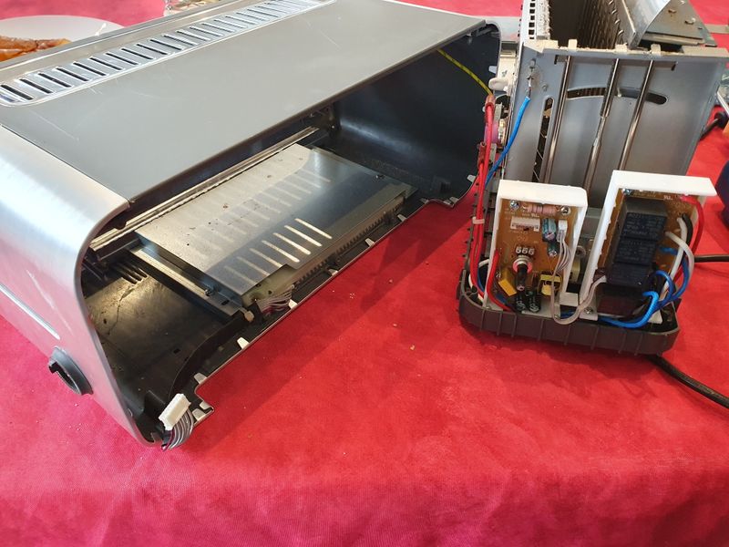

Mon grille pain reste éteint. Comme s'il n'était pas branché.

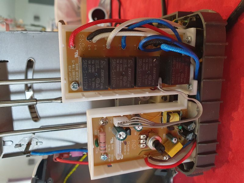

Après démontage, le courant arrive bien sur les cartes électroniques. le capteur de sécurité est passant, les cartes électroniques sont propres.
Je n'ai pas trouvé de 12V sur le connecteur du câble qui va sur la carte à boutons.
Je ne sais pas comment contrôler le reste.

Bonjour à votre place contrôle de la résistance fusible rose et remplacement de tous les condensateurs électrochimique dont un me semble suspect mais difficile à ce stade d'en dire plus...Cdlt — omega7 43289 pts
