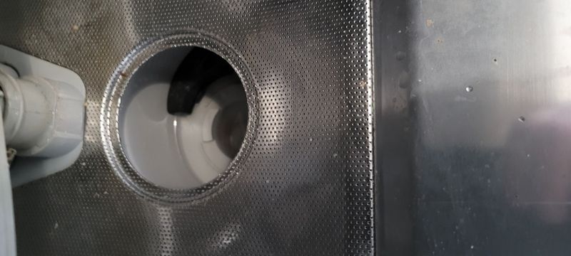

Actuellement mon lave-vaisselle ariston lfs 217, ne vidange plus convenablement lors de certains lavages. (entrainant des fuites intempestives via le joint de façade)
J'ai vérifié et nettoyé les tuyaux d'evacuation ainsi que les differents filtres (eau chaude/bicarbonate/vinaigre blanc) mais le problème persiste.
Voyez d'autres points de contrôle a effectuer ? (clapet anti-retour ?)
Merci pour vos retourw

Votre lave-vaisselle semble déborder par le joint de porte. Cela ressemblerait plus à un problème de remplissage qu'à un problème de vidange.
Toutefois pour vérifier concrètement ce que fait une vidange :
Tout programme commençant par une vidange, pourriez-vous verser le contenu d'une grande casserole d'eau dans la cuve et lancer un programme ?
Dès que la vidange initiale s'arrête, ouvrez la porte du LV et enlevez le filtre de cuve
>> Le puits central de cuve a-t-il été vidé intégralement ?
Ce programme peut alors être annulé.

Merci Micad pour votre réponse,
Pour complément, les fuites ne sont pas systématiques. Elles ont lieu au moment d'un trop plein dont nous ne comprenons pas la cause.
Après une casserole et une vidange il reste au mieux 1 à 2 cm d'eau sous les filtres. (cf. Photo jointe)

La vidange fonctionne donc.
Une réserve toutefois : comme le débordement n'est pas systématique, un seul essai de vidange ne permet pas de se forger une certitude. Mais vous pouvez toujours réitérer cet essais simple plusieurs fois pour vérifier la régularité du résultat.
D'autre part on pouvait s'attendre à un reliquat d'eau (1 à 2 cm d'eau en fond de puits) un peu moins important, mais ce n'est sans doute pas la faible quantité d'eau correspondante qui pourrait provoquer un débordement.
Le problème se présenterait plutôt au moment de l'un ou l'autre des remplissages d'un cycle.
Deux fonctions peuvent être concernées :
- L'évaluation de la quantité d'eau admise par le débitmètre
- Le contrôle de la hauteur d'eau dans la cuve par le pressostat
La panne la plus courante est celle de l'encombrement d'une chambre de compression sur laquelle est branchée le pressostat.
Le pressostat est en principe accessible après avoir enlevé l'habillage droit du LV (quand LV vu de l'AV)
Etes-vous en mesure d'identifier et de localiser ce pressostat ?
Cordialement — Micad 2896 pts

Est-ce q'un clapet anti-retour defaillant pourrait egalement participer à ce comportement ? — Vmyr91 5 pts
Concernant le mise en cause éventuelle du clapet de non retour sur la vidange, ce n'est pas impossible.
Un clapet de non-retour défaillant conduit à ce qu'après une vidange, une bonne partie du contenu du tuyau de vidange refluerait dans la cuve.
Le volume correspondant n'est pas très important, (sans doute de l'ordre de 20cl) mais ce volume s'ajouterait à ensuite à l'eau du remplissage suivant une vidange.
Il est peu probable que cela produise un débordement, mais on ne peut l'exclure à priori.
Pour vous assurer de l'étanchéité du clapet anti-retour, ce devrait être assez simple :
- Déposer le filtre de cuve pour avoir un visuel sur le fonds du puits central de cuve
- Débranchez le tuyau de vidange de son raccordement à l'évacuation murale domestique
- Versez de l'eau dans le tuyau par cette extrémité libérée.
Si le clapet n'est pas étanche, votre eau va se retrouver rapidement dans le puits central de cuve
S'il est étanche, votre eau va déborder rapidement par l'extrémité libre du tuyau de vidange.
Sinon, lorsque vous aurez localisé le pressostat, reprenez contact, car le but est d'intervenir, au moins dans un 1er temps, non pas sur le pressostat, mais sur la chambre de compression sur laquelle il est branché.
