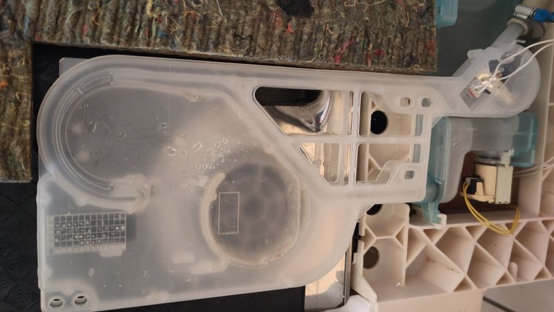

Nota : il sera utile également de publier une photo aussi nette que possible de l’ensemble du Répartiteur.

Par contre, la hauteur d’eau obtenue dans la cuve (« tout juste au dessus du bol ») parait bien faible en dehors de toute circulation d’eau dans le circuit hydraulique du LV (d’autant qu’en 4 mn de tentative de remplissage, l’électrovanne d’arrivée d’eau aurait pu laisser passer jusqu’à 10 litres d’eau).
Il devrait y avoir environ 2 cm d’eau au dessus du filtre fin horizontal de cuve.
Concernant donc une potentielle défaillance du remplissage en eau :
Le problème pourrait venir du Répartiteur, d’une prise en masse de la résine de l’adoucisseur ou d’une obstruction du conduit de sortie d’eau dans le puits central de cuve :
- Pour le Répartiteur, la roue à ailettes du débitmètre semblant pouvoir tourner très rapidement, un bouchon pourrait s’être produit en partie haute, dans le canal de forme semi circulaire. Ce canal, qui fait un 1/2 tour dans cette zone, comporte une zone volontairement rétrécie.
En passant une feuille de papier blanc derrière le Répartiteur à cet endroit, vous devriez pouvoir mettre en évidence un éventuel bouchon au niveau notamment du canal rétréci.
- Pour le conduit de sortie d’eau dans le puits central de cuve, c’est le plus simple à contrôler. Engager une tige souple quelconque (type collier Rilsan d’électricien par exemple) dans le conduit pour évacuer un éventuel bouchon
- Pour une prise en mass e de la résine dans l’adoucisseur, c’est un peu plus complexe.
Sans dépose de l’adoucisseur pour le secouer, il est difficile de pouvoir s’assurer que de la résine agglomérée ne perturbe pas la circulation de l’eau dans la résine.
À voir cependant s’il vous serait possible, après dépose de Répartiteur, d’alimenter l’adoucisseur en eau pour voir, filtre de cuve déposé, si cette eau arrive sans problème dans le puits central de cuve.

Attention toutefois, l'eau dans la cuve me parait cohérente, le défaut, ne se produit pas toujours après 4 min de remplissage. J'ai indiqué la quantité d'eau dans la cuve au moment de l'apparition du défaut, c'était très tôt après l'arrivée de l'eau, j'ai l'impression que c'est plutôt cohérent avec un débit de 2l5 à la minute.
Je vais regarder le passage étroit, j'ai essayer de nettoyer à cet endroit et le cycle suivant le défaut est passé (il est apparu une fraction de seconde puis à disparu) et la machine a fait un cycle quasi normal - avec toutefois un défaut en fin de cycle (comme si elle ne s'arrêtait jamais) — Manu 7 pts
