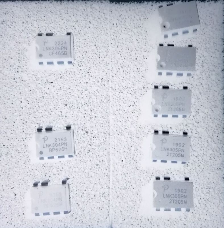

Un retour d'expérience, qui je l'espère, pourra servir.

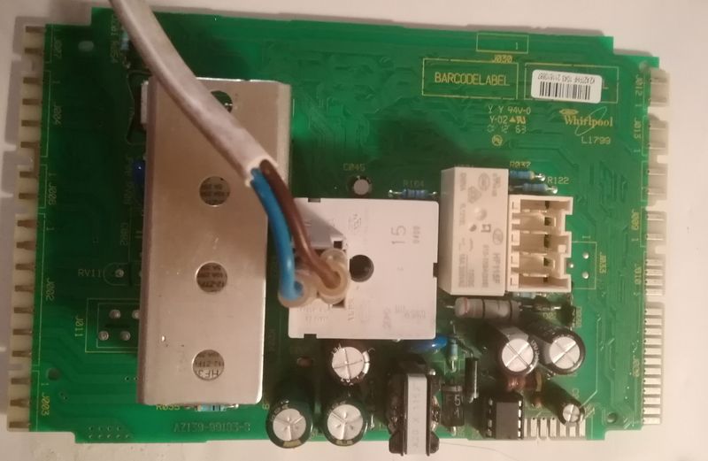

J'avais alimenté le post https://www.commentreparer.com/47652/Lave-linge/recherche-SCHEMAS-electronique-carte-mere-W10414330-A , et était resté avec une alimentation non fonctionnelle, il y a 3 ans, et ce, malgré le remplacement du LNK304PN par un LNK305PN, de la résistance ballast et des deux diodes. Les composants avaient été achetés directement en Chine.
Il s'agit de l'alimentation du lave linge Whirlpool AWOD7451
J'ai récemment acheté, dans une commande groupée, pour réparer une autre alim d'un autre LL, 2*LNK304PN et 2*LNK306PN auprès d'un fournisseur réputé en France.
Heureusement, j'avais soudé un support de CI pour le LNK. Test avec les LNK achetés en France : bingo, l'alim refonctionne.
J'ai testé le lot des 5 LNK305PN achetés chez ALI : aucun ne fonctionne.
Et tous ceux achetés chez Far*** fonctionnent.
J'achetais en Chine parce qu'en France, il n'y a plus de détaillants et les distributeurs ont des minimums de commande et des frais de ports non négligeables…. !
C'est une loterie : j'ai déjà réparé plusieurs postes de cuisson à induction avec remplacement IGBT et IR21844, et ils fonctionnent toujours.
