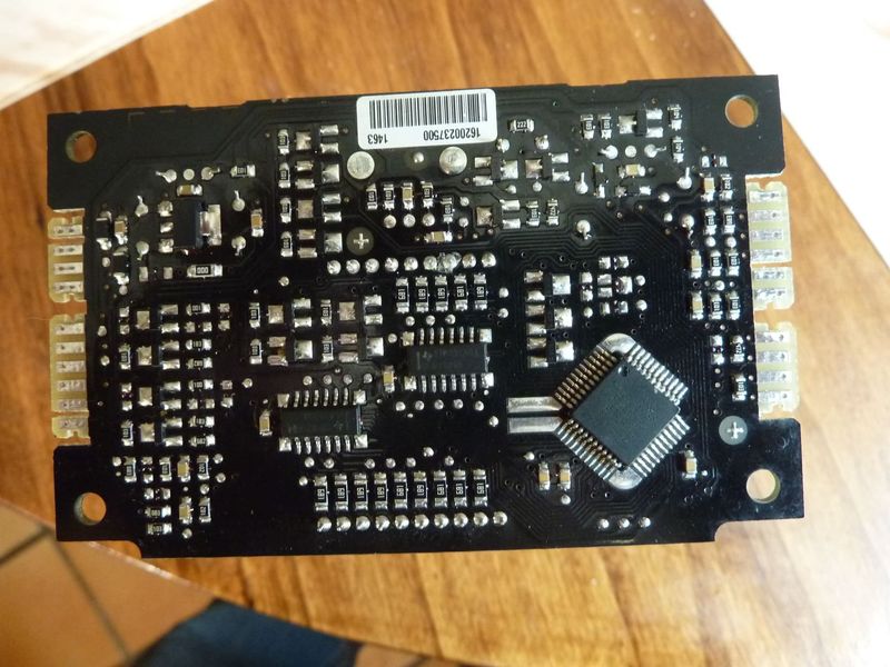

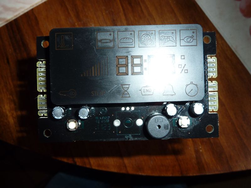

Je joins les 2 photos demandées. Pour ce qui est du fonctionnement côté temperatures cela marchait et cote types de cuisson le bouton rotatif porte les symboles...
Bonsoir, au sujet du regulateur, j'ai relevé 12 volts entre les extérieurs répartis en 8,7 et3.3 volts
Pour les condensateurs, avant de les dessouder, j'ai fait un contrôle visuel RAS, puis un relevé de capacités qui d entrée m'a donné un OL sur le second a gauche (côté régulateur). Les autres donnent des valeurs entre 55 et 100 nF env.
Faut il les dessouder pour plus de précision?
