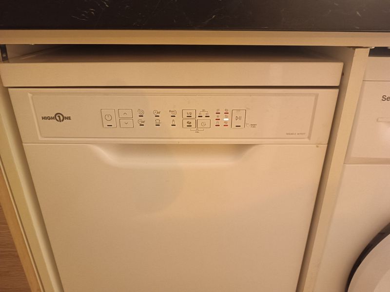

Après lancement n'importe quel programme lavage, mon lave vaisselle reste bloqué avec témoin lumineux séchage qui clignote. Merci par avance'

Le voyant Séchage clignotant peu après lancement d’un programme devrait correspondre à un remplissage en eau insuffisant (ou vu insuffisant par l’électronique).
> Pouvez-vous confirmer qu’au lancement du programme vous entendez :
- la pompe de vidange qui fonctionne pendant une trentaine de secondes
- le remplissage qui s’effectue pendant 1 à 3mn
Et d’autre part, le voyant Séchage s’étant affiché :
> Pouvez-vous préciser quelle est la hauteur d’eau dans cuve (au dessus du filtre ou dans le puits central de cuve sous filtre selon la quantité d’eau admise)
Nota : si une vidange a suivi le remplissage, merci également de le préciser.
PS : la référence de votre LV doit comporter plusieurs caractères et chiffres complémentaires figurant sur une plaque signalétique. Merci également d’indiquer la référence complète.
Cordialement — Micad 2896 pts
Bonjour. La référence complète : 972914 - 10S49 E W701T. Au bout de plusieurs démarrage avec toujours le témoin lumineux de séchage qui clignote, mon lave vaisselle a réussi à faire son cycle de lavage comme il y a quinze jours. Pour les autres informations demandées je vais attendre la prochaine utilisation d'ici 2 ou 3 jours. Cordialement — Chris 83 7 pts

Bonjour. Je donne suite à ma demande postée précédemment. Le technicien est intervenu....pour rien. Malgré un fonctionnement normal depuis un an, loin l'idée de penser que mon robinet d'alimentation en eau n'était pas suffisamment ouvert .....d'où l'arrêt intempestif du programme. Merci tout de même pour les réponses reçues. Cordialement Christophe — Chris 83 7 pts
