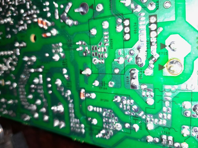

Je tente de réparer mon tm31 suite à une erreur 32. J'ai remplacé le composant g04n60 qui ne fonctionne plus et j'ai redémarré : erreur 39.
Après recherche sur le forum, j'ai vérifié les petites diodes au dos du circuit et je trouve la d224 qui ne laisse pas passer le courant. Par contre je n'ai pas réussi à relever de référence.
Est ce que quelqu'un pourrait m'aider à trouver ce que je dois demander à mon fournisseur de composants ?
