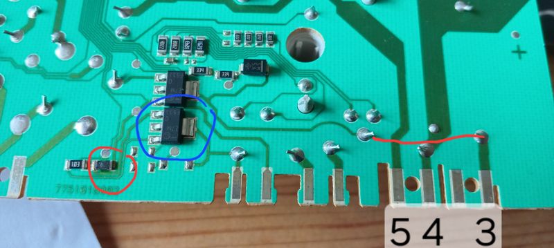

Mon lave linge ne lance plus aucun cycle et se met en erreur E01 c.a.d : 'hublot mal fermé’ d’après le manuel d’utilisation.
J’ai changé le capteur de verouillage de hublot. ́le souci persiste. Le loquet actionne bien le capteur qui fait contact entre 2 pins (Cest un capteur 3 pins).
Un indice, lorsque je shunte le capteur et met directement en liaison ces 2 pins avec un fil j’entends les electrovannes qui s’ouvrent, une pompe s’active mais tout s’arrête et se remet en defaut au bout de 3 sec environ.
La carte electronique module de puissance est elle KO ? Auriez vous des idées de recherche de panne ?
Sur la carte je vois un composant qui a l’air d’avoir chauffé et qui me semble relié au capteur de porte relié pins 3/4/5...? Voir photo jointe
Bonjour il semble qu'il ait un composant de grillé sur le circuit de commande du triac qui pilote la sécurité du hublot d'où cette panne car le système réalise un auto contrôle des composants au démarrage...C'est réparable si vous disposez du matériel adapté et de quelques compétences en électronique. Cdlt — omega7 43288 pts
Merci beaucoup pour cette réponse !!
De quel matériel s’agit il ? Matériel de micro soudure ? Et sauriez vous de quel type de composant s’agit il?
J’ai quelques notion et Je suis très motivé à effectuer cette réparation. Je ne supporte pas jeter alors que la machine est globalement en bon état.
