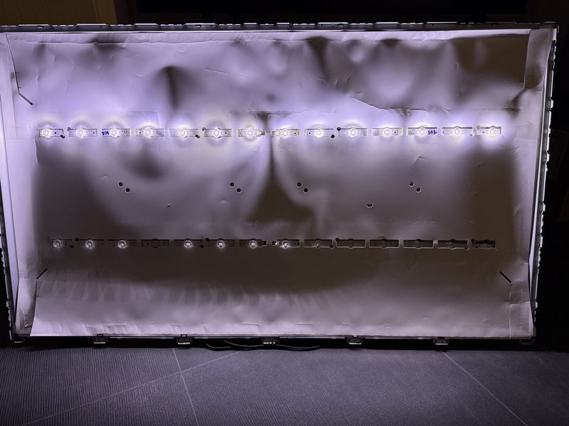

En possession d'un écran plat TCL 49" 49dp600x1, voici quelques temps qu'il n'affiche pas d'images, du moins avec une lampe torche je peux entrevoir à peine les images.
Le son, l'alimentation, la télécommande et les connecteurs me semblent ok, ils fonctionnent tous correctement.
Pourriez-vous me venir en aide svp ?

Pouvez-vous mettre une photo des barres de LED de votre appareil ?
https://www.brelect.fr/index.php?page=produits.inc.php&code=MA4CLB4907PF02J
J’ai fait le remplacement de leds comme conseillé.
Malheureusement j’ai une ligne de leds qui est reste éteinte bien que changée.
Vous avez une image en copie et j’ai du mal à comprendre ce qui pose problème. A priori pas l’alimentation puisque la ligne de leds du dessus fonctionne.
Je reste à l’écoute.
