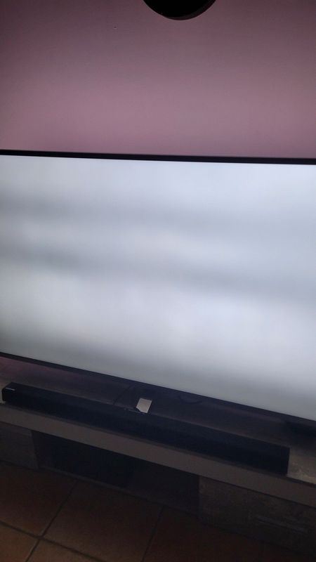

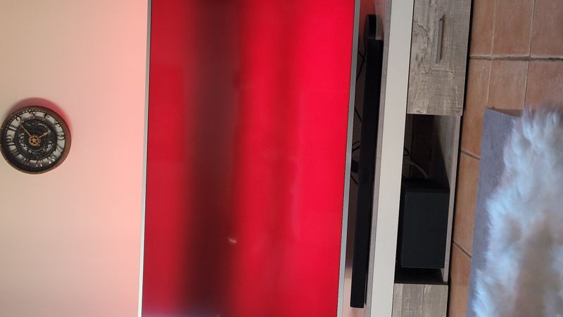

Bonsoir à tous,
J'ai depuis quelques jours, 3 bandes sombre horizontal dont une qui a évoluer. j'avais une large bande puis elle s'est divisé en deux.
J'ai parcouru un peut partout les forum et autres. Apparemment ce serait les bandeaux led du retro éclairage qui commence a rendre l'âme

Bonjour je vous confirme, bandeau LED rétroéclairage à remplacer.....Cdlt — omega7 43289 pts
Pouvez-vous mettre une photo des barres de LED de votre appareil ?

Merci des réponses.
J'ai vu des vidéo de remplacement, je ne vais pas m'amuser à le faire moi même. Aujourd'hui la led du bas refonctionne mais ça s'est accentuer au centre 😕
Un ordre de prix chez un pro ?
Comment un bandeau led c'est un jour oui un jour non. Ça pourrait provenir de la carte d'alim des bandeaux ?
Bonsoir facture chez un pro entre 300 et 400€ (Beaucoup de main d'oeuvre car il faut tout démonter.....)
Prix des pièces pour un kit de bandes led environ 50€.....le plus difficile dans l'opération c'est de démonter le bac métallique sur lequel son collées les bandes...sinon l'autre option c'est vous adresser à un repair café dans votre coin où un bénévole pourra tenter de poser un diagnostic précis gratuitement voir pourra peut être remplacer les bandes de leds pour beaucoup moins cher.....c'est à vous de voir.....cdlt — omega7 43289 pts
Bonjour j'ai exactement le même problème sur ma tv philips 58pus8545. Avez vous trouvé la solution? les zones d'ombres varies de temps en temps haut puis centre mais toujours à l'horizontale comme si les bandes s'allument et s'éteignent. Et aujourd'hui plus de rétro-éclairage. Pourriez-vous me dire si c'est la tcon, la carte alimentation voir la dalle. J'ai commandé les barre de leds mais j'ai un gros doute. — Flo62250 2 pts
Au final j'ai commander les led sur aliexpress 35€ il y a des tuto sur youtube. Il faut être deux et prévoir de place. on a mis 1h30 en y allant tranquille.
Rien de bien compliqué il faut juste prendre son temps.
La manip la plus à risque c'est le déplacement de la dalle, on a scotcher une règle de maçon sur l'écran pour la déplacer.
Prévoir des gants surtout lors des manipulation des feuilles sous la dalle, ca peut tacher très vite. — Ronito 5 pts
